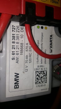

    Пришло время менять аккум. Прошлой зимой один раз не завелась, сейчас крутит ,но лениво. Знак подъемника не загорелся ни разу. Вопрос возник по поводу ёмкости, у всех разная или нет. Е84 2012г. Дорестайл N46. 150 л.с. И это AGM или Нет?
  20. женя е84
    женя е84 Завсегдатай
    19 мар 2014
    560
    Нет это не аgm. Сам поменял на днях, поставил ТАВ+ 75Ач 750А, лучшее предложение на рынке.
    У нас стоит акб 278 длина, влезет и 306,но не вижу смысла увеличивать ёмкость, за 9 лет 70Ач570А ни разу не подвёл. Да и поменял, его спонтанно, никаких проблем не было. Поехал покупать акб на дочкину машину (у неё стоял медалист, прослужил ровно 10 лет, сдох резко, за ночь. Зарядку принимать отказался) и попросил аккумуляторщика проверить мой... Осталось от 570 А всего 320А,решил не рисковать перед зимой, зная о фрм, заменил не дожидаясь пока сдохнет.
