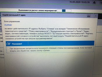

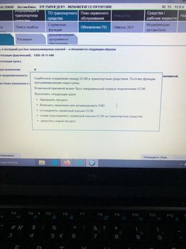

  4. oleg1974
    oleg1974 Новичок
    14 окт 2012
    17
    есть ошибки при работе с этим девайсом

  5. alvlad
    alvlad Старожил
    29 ноя 2011
    4,849
    обновить софт в нем, покопаться в настройках.
