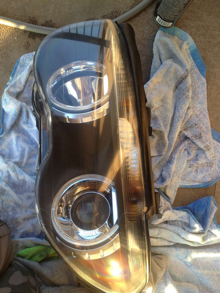

    а что про способ с магнитом не слышали? ничего не нужно снимать занимает 20мин на фару ( первый раз).... не 100% идеально но меня устраивает яб дал 8 из 10.... разбирать фару это головная боль!!!!

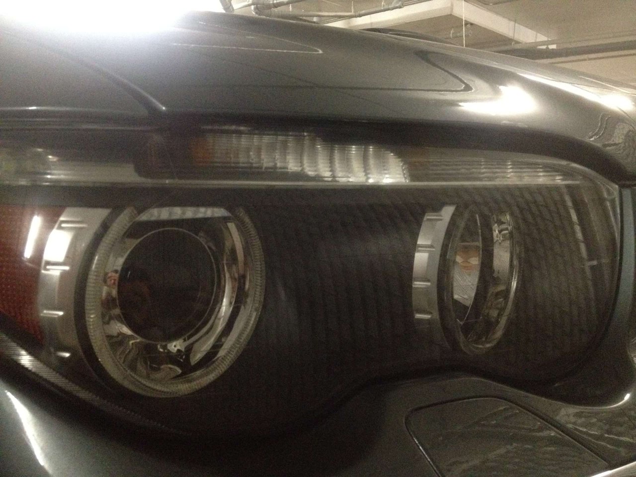

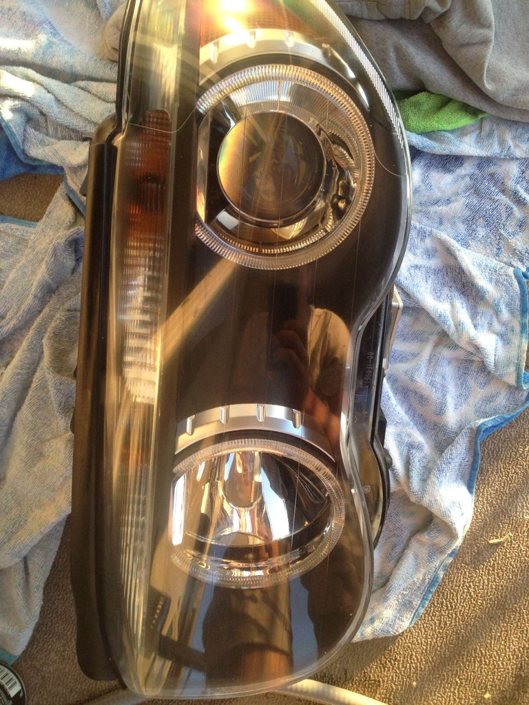

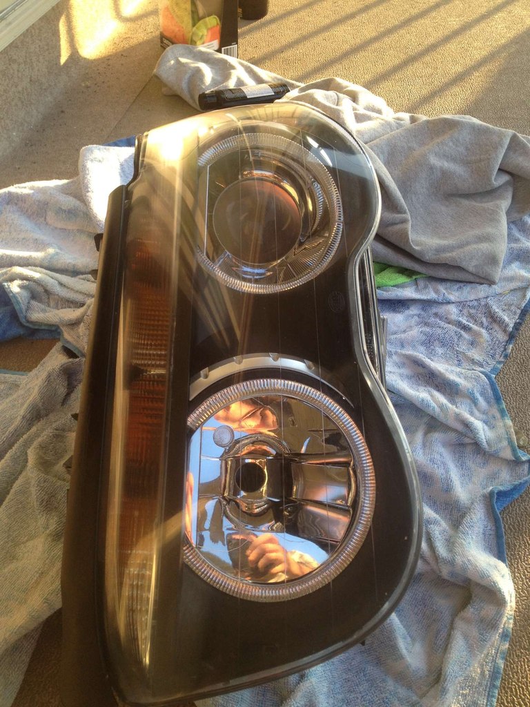

    вот пару фоток конечного результата.... простите фото ДО у меня нет но все мы знаем как выглядят грязные фары внутри.
    в моем случае я фары снял так как полировал снаружи и не хотел случайно зацепить краску на машине
