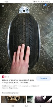

    Т.е. по твоему по всей ширине поотектора длина окружности одинаковая))))

    А при чем тут вся ширина протектора?:)
    Сам того не желая ты приходишь к выводу , что узкая резина на широком диске имеет меньшую площадь контакта , но не меньший диаметр и длину окружности в месте контакта

    Возьми среднюю длину протектора по краям и центре
    Она будет одинаковой? На узком и широком диске?
    Если да- то дуй в школу опять

    Шина какой частью в твоём примере контактирует с поверхностью?
    Крайней ? Дуй в школу опять, но лучше в российскую :)

    Ну вот опять. Если в нее накачать 15 атмосфер то центром.
    Вот тебе еще пример из моей практике.
    Ездил на одношире 245 45 19. Раздатка не пиналась.
    Как только одел 245.35.20 275.30.20 (длина окружности одинаковая) но диски широкие от м5. Раздатка пинается. Сразу ставлю опять старые диски с одноширем- не пинается.
    В итоге подобрал комплект 255 35 20 и 295 30 20. Длина окружности разная.
