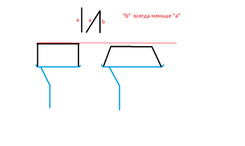

  8. Антихрист
    Антихрист Старики-разбойники
    20 июл 2010
    19,100
    Расплющится об асфальт.
    Кроме того, Володя. Кроме теории, которой пытаешься оперировать ты, есть практика которая ооооочень часто имеет теорию и в хвост и в гриву. И там воообще пофигу, куда денется часть окружности. Главное что колесо станет ниже чем на нормальном диске....И всё. Очень принципиально важно, куда делась твоя окружность? Мне, как и тем о ком говорил Ромыч, вообще по барабану куда она денется.

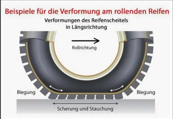

  12. Антихрист
    20 июл 2010
    19,100
    Не надо начинать. Все, эти , законы созданы чтобы нам в мозг насрать и ничего общего с естественным положением дел они не имеют. Все они приблизительные и подогнаны с помощью коэффициентов. Что это за законы, если у них существует куча исключений.
    Во-первых не 3.14, а 3.15 А во-вторых это справедливо для идеально ровной, жёсткой окружности. Колесо таковым НЕ является. Это эластичная субстанция, которая принимает разные формы под нагрузкой и применять к нему формулы для идеальной окружности просто не серьёзно.
    Это лишь одна плоскость в которой колесо плющится. А плющится оно ВО ВСЕ стороны. Поэтому считаю безсмысленным развивать эту тему.

  28. Антихрист
    20 июл 2010
    19,100
    Я вижу у многих проблемы с пониманием процесса вращения колеса. Володя, ты зачем вообще прицепился к длине окружности покрышки? Нам вообще пофигу на эту величину. Нас больше всего заботит расстояние от поверхности дороги до оси вращения. Это расстояние будет меньше, если напялить одинаковую резину на разноширокие диски. Почему, я тебе наглядно показал выше. Куда девается длина окружности я тебе тоже показал за фото(хотя оно не полное). Что тебя не устраивает.
    Ты тут всех посылаешь сделать эксперименты. Так пойди и сам их сделай, чтобы убедиться. Мы уже давно это скушали и в туалет сходили. Некоторые даже ценою замены раздаток и редукторов.

  29. Bmw_ol
    Bmw_ol Абориген
    20 дек 2016
    2,188
    Длина окружности будет одинаковой только по центру. Чем дальше от центра покрышки- тем она меньше. Т.к. резина деформируется от того что диск широкий- покрышка узкая. И как она будет везти себя при движении хер его знает.
