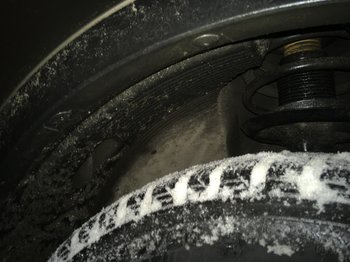

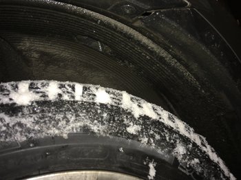

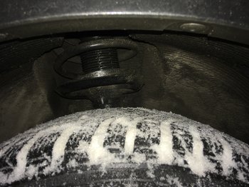

    Сказано оно над передним левым колесом? На фото можете указать?
  15. Mr.Grin
    Mr.Grin Участник тусовки
    19 дек 2016
    68
    Пишу левое а сфотографировал правое. Сам теперь не понимаю где искать. Но может на место укажете?

    "Оно" за колесом стоит), если ямы или подъемника нет, то можно увидеть вывернув колеса влево до упора и пониже нагнувшись со стороны пассажирской двери.
    Без него ездить не желательно, будете слепить встречных.
