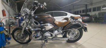

    В этом году стал счастливым обладателем R1200c. Сбылась мечта молодости. мото1.jpg
