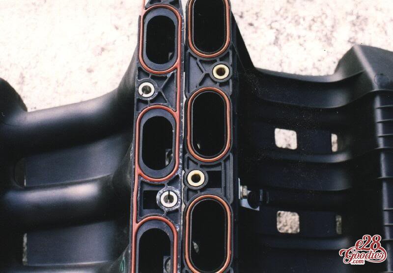

  11. atc.start
    atc.start Завсегдатай
    28 авг 2016
    312
    ДНР
    На фото слева коллектор от м52, справа от м50б25. Размер впускных окон в головке м52б28, такой как на коллекторе справа м50б25. Это дает гораздо более значительный эффект, чем чиповки и прочее. Но я не настаиваю)))

    Армения
    правда? а я читал что под них мозг настраивать надо, то есть просто впуск поменять и все? он вроде даже без переделок садиться да?

    Последовал совету... купил коллектор от м50... начал было разбирать... смотрю чет не то... короче у меня мотор м52ту на них стоит коллектор от м54 судя по всему... короче мне не подошел ((( но вроди у моего каналы воздушные по больше

    А по вину ТУ мотор должен быть? На дорестайлинговой обычный м52 вроде должен быть

    На м52ту и м54 тоже ставят этот коллектор, изменяют форму впускных окон в гбц, но это уже совсем другой объем работы.
