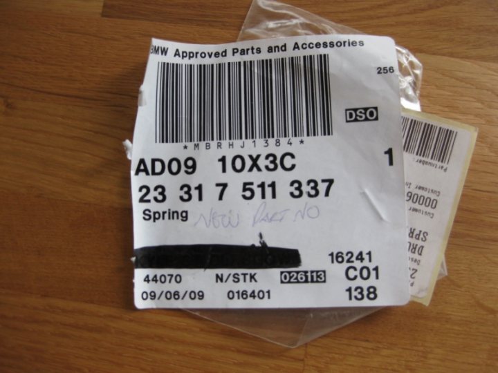

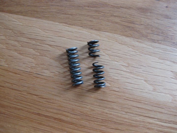

    Вообщем, я читал на буржуйских форумах, и походу там описывается именно эта проблема, решение копеечное стоимость 2 фунта.
    Глянь еще сам. http://www.pistonheads.com/GASSING/...414&i=20&mid=0&nmt=M3 E46 SMG Gearbox problem
    Вот эта хрень, некая компрессионная пружинка:
    Если это решит твой проблем, не сочти за труд, отпишись пта, чтоб поддерживать здесь статистику...

    то Bigboris
    а ничего, что эта пружина никакого отношения к коробасу bmwzap не имеет...

    шучу...
    Я не имел ввиду именно эту конкретную пружину, а ее аналог на его коробасе.
    Я потому и дал ссылку на источник и написал, "Глянь сам" :cool:
