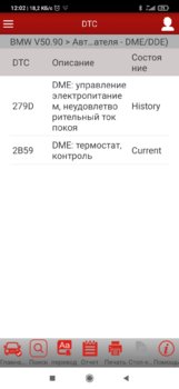

    Всем привет! Такая проблема с СМГ3. Примерно после 15-20 минут езды, загорается жёлтая и красная шестерёнки. Машина начинает переключаться медленно с задержками и при трогании бывает резко дёргается. После того, как она постоит больше часа, все пропадает и машина снова едет. А потом опять все повторяется. Прочитали ошибки лаунчем. Может кто-то сталкивался с такой проблемой?!
    #821 Стас 46, 16 июл 2022
  12. MegaMech
    MegaMech Старики-разбойники
    8 фев 2010
    16,746
    Калининградская обл.
    Прочитайте машину бмвшной программой.
    Перегрева нет случаем? Что говорит 7-ой тест? А то некая ошибка по термостату ежже

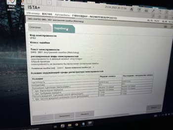

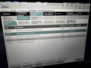

    26768DFF-3175-4B05-A455-33999871B0AA.jpeg D0C736B5-F8C7-464F-A762-7345650BCA81.jpeg
  20. Aleksand45+
    Aleksand45+ Новичок
    31 авг 2023
    9
    Республика Крым
    8DC76153-DE3D-42D6-90C9-6CD88CD4B926.jpeg В
    от что показала диагностика, но сейчас едет, проблем пока нет, ещё вопрос а аккумулятор может на ошибки играть роль, когда завожу показывает низкий заряд аккумулятора

    Ошибки все убираются кроме вентилятора отсека блока
  22. Aleksand45+
    Aleksand45+ Новичок
    31 авг 2023
    9
    Республика Крым
    Диагност говорит что из-за Акума выскакивают ошибки но вентилятор походу не работает, буду искать вентилятор. Спасибо за поддержку
