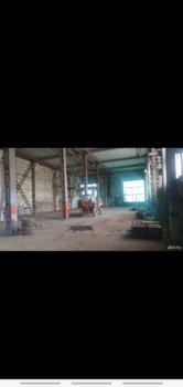

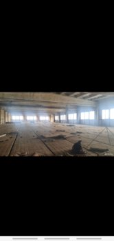

    Вот у меня помещение 18 на 48 высота была до кран балки 12 общая 14 м. Перекрыл и сделал 2 пролёта высотой 9 метров сверху получился 2 этаж кран балки под 5 тонн. Но это советский фонд. И под свои задачи.
    С одного края лестница с подъёмником на 3.2 тонны и подсобками
