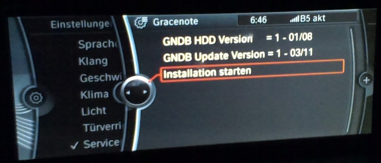

  23. yl3gdm
    yl3gdm Участник тусовки
    5 окт 2009
    54
    Латвия
    База данных названий песен и альбомов разных исполнителей.
    Когда оригинальный ЦД в щель суёшь, то CIC из этой базы берёт названия треков которые на экране пишет.
