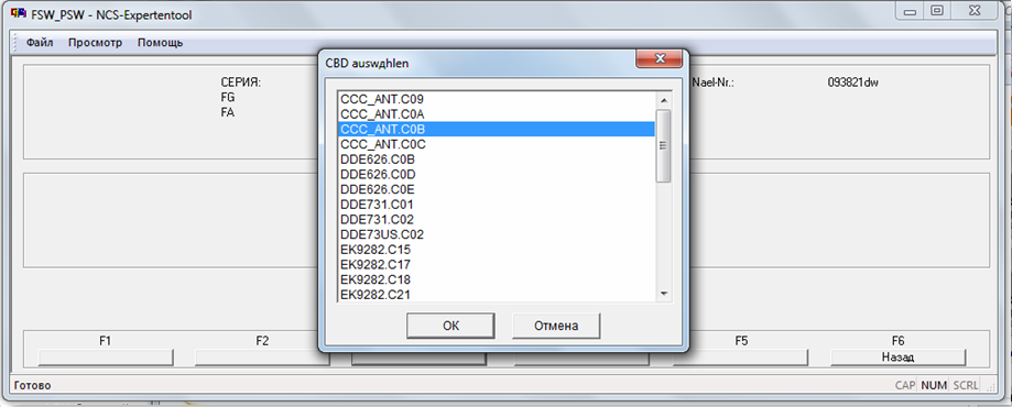

    Поискал здесь способ кодировать через FSW_PSW, но ответа не нашёл.
    Если я читаю EXPERTMODE там есть все блоки (KOMBI, CAS и т.д.), а при кодировке через FSW_PSW их нет. Есть вот такие:
    ССС_ANT.C09
    ССС_ANT.C0A
    ССС_ANT.C0B
    ССС_ANT.C0C
    DDE626.C0B
    EK9282.C15
    и т.д.
    Может есть какая-нибудь инструкция по кодировке через FSW_PSW, ткните носом.

    Так и делал, но в профиле FSW_PSW не было нужных блоков, были вот эти:
    ССС_ANT.C09
    ССС_ANT.C0A
    ССС_ANT.C0B
    ССС_ANT.C0C
    DDE626.C0B
    EK9282.C15
    Посмотрел настройки профиля FSW_PSW, а там не было галочки в "Коррекция FSW/PSW через FSW_PSW.MAN", поставил и в профиле FSW_PSW появились блоки.

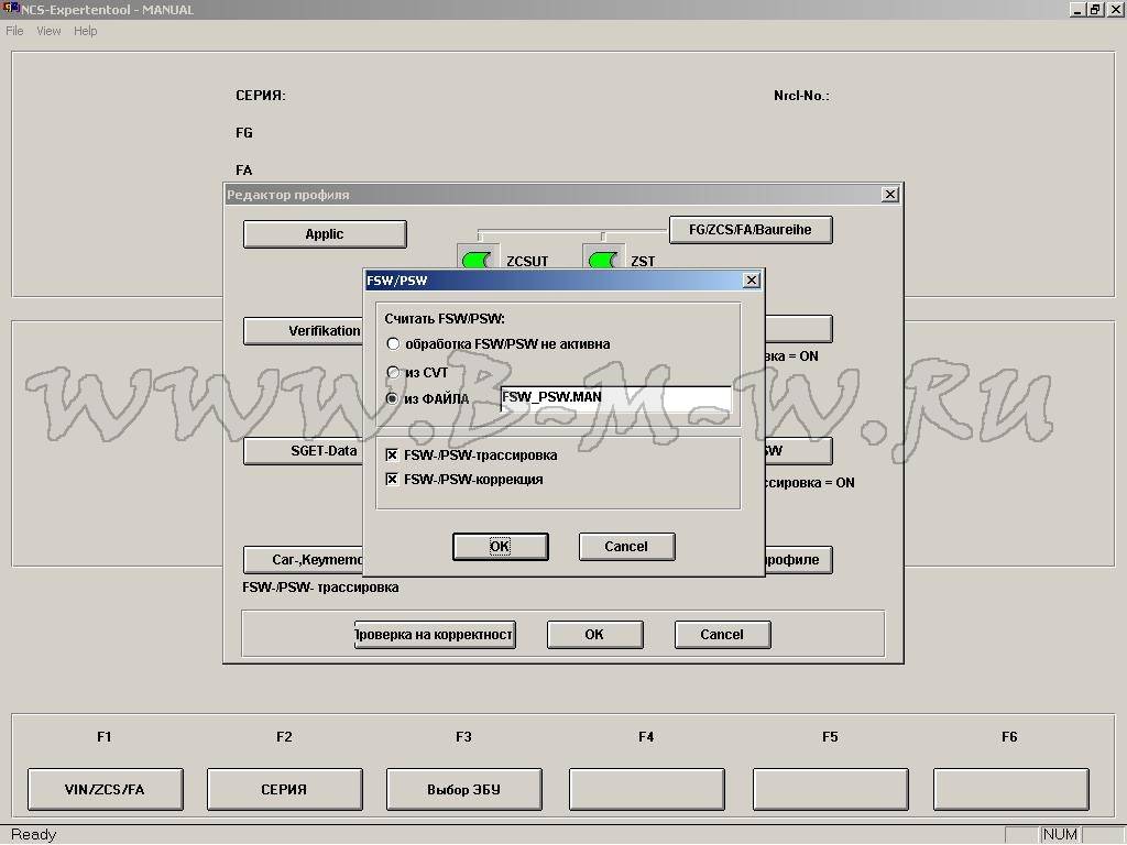

    В настройках профиля, я уже писал, есть вот такой пункт:
    У меня там пусто.
    Видимо по этому при кодировке функции записываются из FSW_PSW.TRC а не из FSW_PSW.MAN.

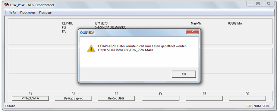

    Если я в настройках профиля сталю галки и прописываю трассировку/коррекция и прописываю "из файла FSW_PSW.MAN" (как указано в файле который я прикрепил выше), то пропадает список блоков и вот такая картинка:
    И постоянно выскакивает ошибка или предупреждение:
    :mad: вот такая беда!
