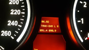

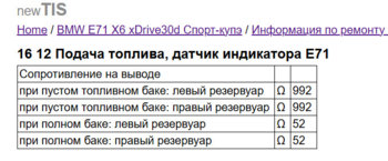

  29. Бес
    Бес Старики-разбойники
    18 окт 2008
    15,859
    Подскажите, как откалибровать
    эти показатели
    к нормативным?

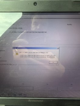

  30. Denchik797
    Denchik797 Новичок
    15 ноя 2022
    3
    Добрый вечер. При выполнении кодирования возникает такая ошибка, подскажите что нужно сделать?
