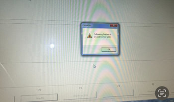

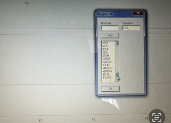

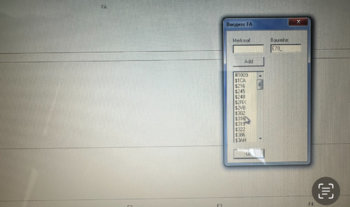

    Здравствуйте, подскажите, пожалуйста, как правильно закодировать ? Установил рейку с сервотроником на X5 e70, 2010, американец, .
    Пробую кодировать опцию $216, но появляется ошибка " following feature is invalid for FA: $216 "
    Кстати, правильно понимаю, что если всё корректно подключено , то руль сразу должен начать легко крутиться на любой скорости, а после добавления опции в FA и кодирования параметра в блоке SVT он на скорости станет более "тугим" ? Или пока не пропишу FA - вообще не будет работать сервотроник ?

  17. gsw5247
    gsw5247 Участник тусовки
    19 май 2017
    202
    нет такой опции в E70AT.000
    вот тут все нужные значения описаны
    #5897 31 май 2025
  18. pashemel
    pashemel Новичок
    15 апр 2013
    21
    Новосибирская обл.
    Спасибо, что откликнулись
    но я не совсем понял, как и что нужно сделать, если знаете - напишите, пожалуйста, более подробно ?
  19. Alsevas
    Alsevas Завсегдатай
    2 сен 2017
    1,002
    Для начала правильно определить код нужной вам опции в указанном файле, в данном случае 217
  20. pashemel
    pashemel Новичок
    15 апр 2013
    21
    Новосибирская обл.
    опцию 217 в FA добавил, подскажите, в какие блоки нужно теперь сделать FA WRITE ? На данный момент , в ISTA , в дереве, блок SVT не появился и на щитке горит ошибка по активному рулевому
