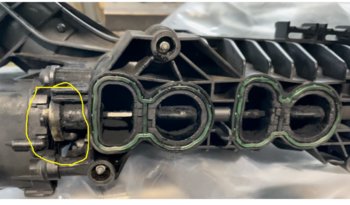

    Доброго времени суток, заметил в районе первого цилиндра и эл привода вихревых заслонок грязь в виде масла и сажи, подумал на прокладки резиновые на впускном коллекторе, сняли промыли(грязи было не прям много, пробег 110тыс) , прокладки были в норме не через них травило, а вот ось заслонок болтается и там где она выходит для соединения с приводом от туда свистит сажа с воздухом.
    Вопрос кто сталкивался с этим? можно ли снять с оси заслонок пластиковую пимку которая зацепляется с приводом, чтоб потом подобрать туда сальничек чтоб не сифонило грязью?

    я единственный с такой проблемой?)) может объяснил не верно, на фото отметил эту пластиковую штуку которую хотелось бы снять, потому как из под нее вылетает сажа
    фото с интернета

    Проблема стара как мир, началось это на N47 N57
    Штуку эту выкидывать, сальник под ней стоит - выкидывать, ось заслонок выкидывать, заслонки выкидывать.
    Вместо этой штуки ставится заглушка.

    сталкивались многие,
    меняй коллектор.

    если не выкидывать то ее можно снять не сломав и наколхозить сальник?
    если убирать заслонки то нужно выпиливать каждую заслонку? в N57 было просто высунул ось заслонки выкинул и собрал

    это конечно правильно, но стоит он больше 150 рублей и поставка на октябрь, а дело в маленьком копеечном сальнике

    Можно снять. Но сальник вряд ли наколхозишь. Потому что сам вал этот пластиковый изношен будет.
    Удаляется примерно как на N57, выпиливать не надо, пластиковые опоры там убираешь маленькие и всë.

    ну как бы да, это такой подарок от бмв фанатам, поэтому здесь нужно колоться и покупать,

    многие пробовали, но не слышал про удачно,
    а, чип - ну дело хозяина, но не факт, что это будет лучше и дешевле потом,

    Чип пока не планирую, хотелось бы просто чтоб не сифонило грязью, попытка не пытка)))
    в ютубе есть канал Власов он починил данную проблему, но рассказывать как не хочет))

    Да на 3д принтере скорее всего печатают эту штуку и все

    Лысый Хуан Дон починил не это. А на B47 тяга слетает, чëрная, между актуатором и этой штучкой. Вот он что-то там наколхозил, чтобы не слетало.

    Штучка эта с вала не снимается, вытащил вал зацепившись за нее, заслонки выпали , наколхозить там можно только подбором резиновых колечек по диаметру, но мне кажется это не на долго, на данный момент поставил заглушку.
    по ощущениям стала легче набирать , но это возможно от того что коллектор стал герметичным.
    Нужно ли прописывать что заслонки удалены?

    Я/ ничего не прописывал, просто снял их и все
