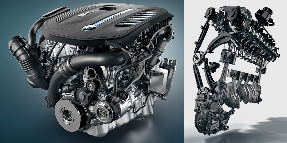

    А вот что не понравилось - звёздочки от маслонасоса и одной из цепей ГРМ совмещены с коленвалом. Если узел получился достаточно надёжным, то фиг бы с ним, а если нет - чую будет жопа.
    [​IMG] [​IMG]
    Крайнее фото с B58, но платформа модульная, поэтому передняя часть одинаковая.
