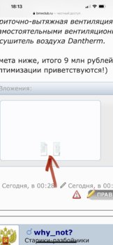

  25. why_not?
    why_not? Старики-разбойники
    13 авг 2007
    32,334
    Сюда нажать, там 9 страниц
  26. Dr.Mengele’s Mad Dogs
    Dr.Mengele’s Mad Dogs Завсегдатай
    15 мар 2020
    1,392
    Алтайский край
    Я наверно тупой, но в первом посте вложений не вижу
