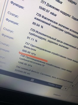

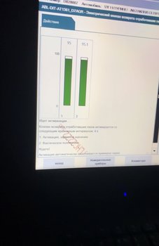

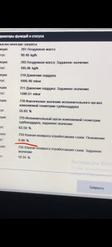

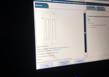

    Добрый день у меня воздушная масса прилично меньше чем заданная - на хх 30 вместо 60, в движении 100 при 150. Единственное на газ в пол примерно совпадает, но все равно немного отстаёт . Проверил впуск, начал смотреть показатели по егр и обнаружил что положение клапана всегда 0%. Смотрел в движении - всегда 0. Сделал тест клапана егр - он его прошол. И ещё напрягает значение противодавления перед сажевым всегда 500мбар. Хотя тест по противодавлению проходит там средние значения выдаёт +-. Ошибок по машине нет. 535d 2015. Подскажите почему программа может давать такие результаты.

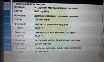

    Здравствуйте всем , парни выручайте , не могу найти специалистов в общем ситуация такая когда жмёшь тапку то долго разгон идёт и экономайзер расхода топлива по мах все я имею ввиду на приборке, тяжёлая она нет какой то лёгкости как раньше она взлетала
    отсоединял расходомер воздуха никаких изменений, машина дизель м57 е53 х5 ,мучаюсь уже полгода, в сервисах разводят руками не знают, все патрубки перетянул проверил, проверил впуск и выпуск дымогенератором, вчера расходомер проверил мультиметром, ну вообще я инженер электронщик ну и работаю также т.е. я имею ввиду что с электроникой постоянно на работе приходиться ремонтировать, так что для меня осцилограф мультиметры это мое .так вот померял я расходомер на выходе напряжение 1,100 в думаю может поменять его , кстати ошибок никаких нет, егр заглушон, сажевый- вырезан и прошивку делали программно отключали его, но это до меня делали . я когда покупал машину она просто летала так сказать честно я даже немного боялся на ней ездить реально она просто взлетала когда газку даш, ну а потом вот так не могу победить что случилось не понятно, реально дальше незнаю куда копать ,В рейне и в инпе я не силен, ((( но по мелочи могу посмотреть. и вот тут мне не понятно почему у меня не показывает заданное значение воздушной массы равно 0 , 75 клапан новый так как я по ошибке его сломал, ну и турба новая настроен актуатор по старой турбине , т.к. старая турбина мне показалось что мертвая т.к. масло сильно стала гнать, да и коллектор новый выпуск соответственно со всеми прокладками .
    почему сюда написал потому что стал смотреть и изучать про воздух ну и залез в рейн вот такая картина , первая картинка 2000 оборотов , вторая картинка холостые , обе картинки без нагрузки я имею ввиду не в динамике, у нас сейчас -15 , заводиться с пол оборота

    Ну актуатор турбины нужно настраивать, снимай и тащи на стенд! Он на холостых должен 82-85% показывать

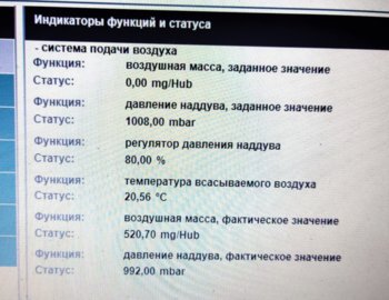

    Прошу прощения это картинка когда на холостых 2000 оборотов , а вот щас высылаю на холостых 650 оборотов, пробовал крутить актуатор на 82 не выходит жостко 80 % , ну и как я понимаю это ж мозги дают управление на 75 клапан на сколько открыть или прикрыть вакум поправьте если я не прав , но тогда получается мозги собирают от ДМРВ и датчика давления . просто тяга уже никуда не крутиться гайка в конце резьбы . я б с радостью отвез но кому ? ну и второе я не пойму если до этого было все нормально что могло случиться с актуатором его никто не крутил шток никто никто не трогал я турбину перебирал чистил и т.д. все там шевелиться и шток естестно я не трогал , тем более что есть новая турбина шток также в сервисе выставили по старому .

    Мне не понятно почему заданное значение воздушных масс 0, что-то не так, ошибки какие есть?

    Может глюк программы или именно на данном Авто, у меня давление перед сажевым всегда 500.00 hpa. Хотя противодавление сажевого по тесту проходит четко в трёх режимах. На машине жены, тем же компьютером показывает как положено - меняется. Это если в функциях dde смотреть.

    в принципе я сюда то и зашол и написал , если егр заглушен физически и програмно задание должно быть или нет , и может ли прошивка кривая быть , потому как воздушная масса заданное значение как я понимаю должно складыватся с егр а если он программно отключен то нахрена тогда его выдавать , извиняюсь за русский и орфографию

    вот как бы и мне не понятно при отключении программно 0 или все равно что то должно показывать , это ж мозги дают значение как я понимаю

    отшито всё, вот и 0.

    шить в сток, смотреть, как будет работать, если будет, конечно... и заново программировать под отсутствие "экологии". имхо.

    У меня егр удалён физически и програмно - заданные значения есть.
