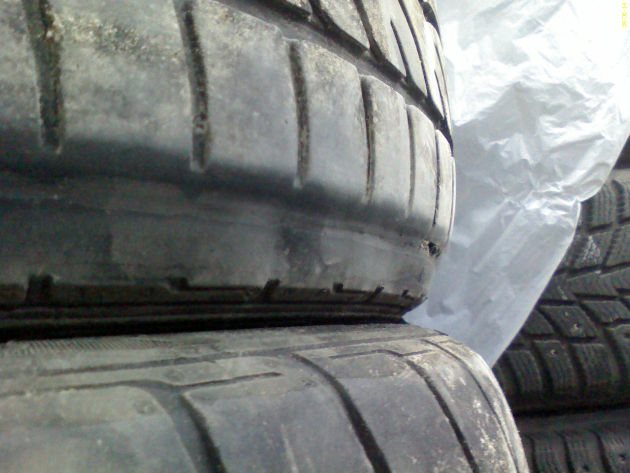

    Решил обуть летние диски на 530.
    Т.к. снимал в спешке в прошлом году. Где какое стояло не отметил.
    Посмотрел на колеса сейчас и призадумался.
    Ну тут есть неравномерный износ по внутренней части шины - это я еще может могу списать на
    развал -схождение или на неумеренное нажатие педали газа.
    Но вот это что?
    ссылка на более крупное изображение 225 кБ:
    http://www.bmwclub.ru/auto/gallery/data/500/DC090614002.jpg
    Какое это было колесо не знаю, т.к. диски и резина одинаковой размерности
    диски 8J R18 резина 240/45/18
    все оригинальное BMW.
    Есть мысли обо что это так?
    Износ на внутренней части.

    Это только на одном колесе?
    На первом рисунке развал "хромает"
  3. Luck Guy
    Luck Guy Старожил
    28 май 2008
    5,819
    Больше похоже что чем-то срезало одну покрышку, чем на естественный износ по внутренней стороне.

    VentoriuS Абориген
    4 июн 2007
    2,576
    +1 за срез. если развал хромает, то срез славный, а тут аш бортик получился.

    dudkin Завсегдатай
    1 июн 2009
    825
    на первом фото следует обратить внимание на развал
    второе это уже 100% дефект ходовой, надо смотреть что или из за чего так сожрало..
    грамотный развальщик установит диагноз

    Nor_Who Завсегдатай
    23 апр 2009
    1,364
    Украина
    признак недокаченного колеса (~ < 1.5 bar), было у товарища, колесо спускало по немногу, а он не заметил, катался на подспущеном колесе пока не съело как на фото и потом стрельнуло

    Sania Абориген
    20 апр 2008
    2,907
    :nod:
    Было на Run Flat. У знакомого сняли колесо увидели, что так вот сожрано. Проверили давление, а там всего 1 атмосфера.

    Don Mihail Завсегдатай
    26 дек 2002
    651
    Тюменская обл.
    Это тоже как раз RunFlat Dunlop SP01 DSST ROF
    А почему так сильно и только с 1 стороны?
    По идее там же тогда внутрь подламывается середина протектора
    и две боковины должны были одинаково стереться.

    16 мар 2005
    2,324
    У меня на Dunlop SP Sport 01 тоже такое было - переднее правое колесо. Колесья старые были, докатывал их срок. Скорее всего недостаток давления, так как в этом колесе в свое время шуруп возил и подкачивал, пока не заклеил.
    26 дек 2002
    651
    Тюменская обл.
    Кстати у передних колес зазор малый между как раз этой частью внутренней протектора и нижней чашкой пружины.
    Понятно что сам этот зазор этот не меняется.
    А что, если на нижнюю чашку постоянно закидывает грязь, она там подсыхает и ею стирает шину?
    Хотя самому не верится.

    Sania Абориген
    20 апр 2008
    2,907
    А Вы давление проверяли? У Run Flat жесткая боковина визуально не видно, что там мало давления.

    alexey78 Старожил
    2 апр 2009
    6,209
    Чем-то срезало ее... Как вариант - кусок защиты пластиковой на скорости отгибается и прижимается к колесу

    Fragmaster Старожил
    16 ноя 2006
    4,649
    США
    Недокачанное колесо.

    PENDULUM Banned
    17 ноя 2007
    5,858
    у меня такая же хрень..грешу на сход развал

    Yura 1310 Участник тусовки
    1 фев 2007
    144
    У меня точно так же на обоих задних колесах. Это износ задней подвески. У меня пробег 126 000км. Необходимо заменить плавающие сайлентблоки 2шт - 4000р., стойки стабилизаторов 2шт - 2500р, возможно сайлентблоки на рычагах, они дорогие до 7000р за пару, реставрация шаровых сзади 2шт. - 2000р. и развал/сход.
    Иначе там счастья не будет. Это не спущеня резина. Это именно проблема в подвеске. Влияет кстати и на управляемость.

    Сергей010 Старики-разбойники
    18 фев 2004
    14,914
    выскажу и свои предположения...первое фото сход развал...это понятно. а второе мне кажется терло об арку при сильном занижении и большом размере резины.
    26 дек 2002
    651
    Тюменская обл.
    Так после покупки больше 2 чел не ездило в этой машине.
    Грузов тоже много тяжелых не перевозилось.
    При покупке колеса в норме были - смотрел на подъемнике.
    Наездил после покупки по европе тысяч 8 км наверно и потом еще 2 - это домой пригнал.
    С тех пор с осени в гараже машина стоит пылится.
    Резина стандартная - 245. Диски тоже оригинальные.
    Я все таки тоже склоняюсь к тому что стёрлось из-за пониженного давления.
    Было дело уже почти перед домом (когда гнал) проехал десяток километров с горящей ошибкой RunFlat
    Ехал медленно километров 40 в час до шиномонтажки.
    Давление было какое не помню, но слабое.
    И после этого я шину на износ не проверял. Так и поехал.
    Ночью не подумал даже об этом. Оставалось то всего 350км до дома.
    Единственное вопрос возникает почему только одна сторона стерлась?
    Было бы с 2 сторон - все понятно, а так возникают сомнения.
    Сейчас как поставлю нулевую резину, а она такой же станет через недельку. Обидно будет.

    TuffStuff Banned
    12 июн 2006
    5,242
    тут чё-т другое
    у недокача +/- равномерно стираются обе боковины и не так жёстко
    у перекача центр
    тут либо колесо под углом 45 град))), либо выросло что-нить в арке

    Slitch Участник тусовки
    6 ноя 2008
    129
    Красноярский край
    если терло об арку или чашку, то можно будет увидеть по отшлифованной арке или чашке, если всё с ними в норме, то возможно защитой картера. врядли это из-за низкого давления.
    1 фев 2007
    144
    заедь и проверь углы на задней подвеске. Иначе резину новую сотрешь. Там подвеска колес независимая. На каждом регилируется сход и развал отдельно. У тебя на этом колесе углы сильно сбиты. Говорю, у меня точь в точь на Е60. Я неделю назад подвеску сделал. Резину еще не купил новую. Стоит сделать углы 400р. Но тебе там еще назовут причину. Там либо авария какая то была и сбила угол, либо износ после поподания в яму.
    Я так же заезжал и спрашивал на шиномонтаже, может ли быть это из за давления. Говорили что может. Но реально оказалось из за износа.
    26 дек 2002
    651
    Тюменская обл.
    Кстати. Я же наконец-то поменял резину.
    Точнее пока оставил пару более живых ранфлэтов назад - месяц на них немного поотжигаю и выкину.
    А вперед поставил новую пару шин.
    Был на развале/схождении.
    Все просто в идеале.
    Даже денег всего 200 р взяли и написали осмотр подвески.
    Все углы и спереди и сзади и положение руля - все в полной норме.
    Поэтому вопрос об износе остался открытым.
    С первым колесом ясно - ранфлэт, я на нем на спущенном значит сколько-то проехал и вот тебе износ.
    А почему же другие шины при идеальных развал-схождении изнашиваются неравномерно.
    У второго наружняя часть протектора больше изнашивается - у третьего внутренняя.
    Четвертое вообще в норме.:confused:

    FaRRukh Завсегдатай
    9 май 2008
    1,922
    Казахстан
    может везде разное давление?:shock:

    ACH Участник тусовки
    18 ноя 2005
    125
    такая же картина, развал-схождение в норме, где-то читал, что это Данлоп первых годов выпуска грешит неравномерным износом, хотя есть мысль, что это из-за колейности дорог :mad:
    18 ноя 2005
    125
    Кстати, было у друга на Е60 с этой резиной, на заднем колесе вырвало ровную полоску 1-1,5 см в ширину и до корда, т.е. 1 см в глубину (почти как у Вас), только по середине колеса, мы списали это на возможность резкого старта на чем-то типа торчащей арматуры.

    Basher Завсегдатай
    4 июл 2005
    953
    Может рычаги подвески? или вылет дисков?

    Andreas telkin Участник тусовки
    15 май 2009
    289
    У меня у всех 4-рех колес внутренний износ на порядок выше. точь в точь 1-й рисунок. Резина Bridge REO50 Runflat.

    БешеныйСарай Абориген
    9 авг 2007
    2,476
    Томская обл.
    Юр, бинго! абсолютно верно!
    18 ноя 2005
    125
    тогда почему на зимней резине такой проблемы нет?

    R-tim Старожил
    24 апр 2008
    5,957
    спущенное колесо. было у меня так, когда шину проколол - не заметил, в результате - как на фото.
