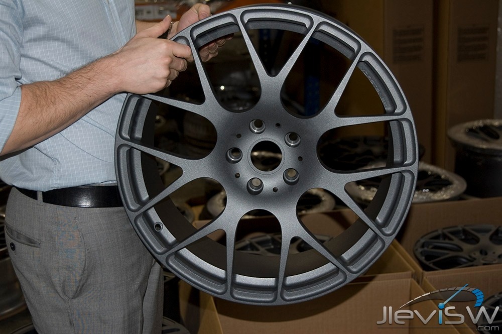

    Итоговая информация по колесам на е63:
    Передняя ось:
    Vorsteiner V-104 19x10,0J ET28 с 265/35 R19 Michelin Pilot Sport PS2 с проставками 25мм (бэкспейс 138мм)
    Задняя ось:
    Vorsteiner V-104 19x11,5J ET35 с 305/30 R19 Michelin Pilot Sport PS2 встали без проставок (бэкспейс 188мм)
    Машина стала рулиться остро и четко, как карт.
    Комфорт, за счет мягких Michelin, практически не ухудшился.
    Указанные выше значения бэкспейс являются максимально возможными,
    чтобы колеса не упирались в внутреннюю часть арок (зад) и в стойку (перед),
    при условии, что ширина шин меньше или равна ширине дисков.
    11,5J - максимально разумная ширина дисков на заднюю ось с 305-ми шинами.
    10J - на переднюю ось без расширителей арок, на мой взгляд широковата, оптимально 9J c 255-ми шинами.

    черные на черной канеш теряются, надо было такие же, но хром ставить.
  9. AquaGen777
    AquaGen777 Участник тусовки
    1 янв 2016
    150
    Они не черные. Фотка кривая.
    Смотрятся в реальности просто фантастика (на мой вкус), на солнце переливаются, как шёлк.
    От хрома я хочу полностью избавиться.
