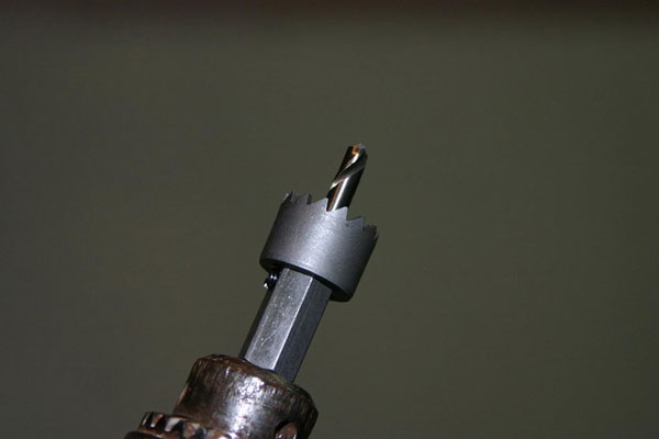

    уважаемые знатоки как вырезать отверстие под парктроники на М-пакете бампере? Старые парктроники встанут туда как вы думаете? писать в личку!

    с разметкой не помогу,а сверлить лучше сверлом по дереву,не знаю как называется,трезубецтакой.опыт сверленияв обычном дорест.бампере и преклейки креплений есть.чисто теоретически можно такой же трюк проделать и с рестом,взяв обвес без дырок.но опыта нет.только предположения.

    внутри бампера без парктроников есть разметка (крестики из очень тоненьких линий, нужно приглядываться) Сверлить по ним, и лучше всего коронкой с нужным диаметром!
    Сверлом по дереву конечно можно но не желательно!

    фрезой сверлить

    Так обычно на ОД и делают! Надо по тису посмотреть кстати...)

    пр сверло по дереву я умел ввиду фрезу,а не просто свело остро заточеное,сверлил.все ништяк.могу сфотать если надо.

    завтра сфоткаю бампер.CBooster даст соврать,он был бездырок.фрезу сфотаю только в понедельник.еще раз говорюпо м -бамперу опыта нет.может возникнут прблемма с глубиной парктроника,хотя если удастя инсталировать рестюпарктроники в м бампер смотрется будут более аккуратно,чем обычные,дорест,через кучу переходных колец.кто видел,поймет о чем я.

    Оно?
