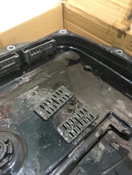

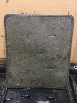

    009E81D4-736C-4446-A314-146912B810A2.jpeg DC2F7105-D951-44DB-B3B5-D8F81DE28AF5.jpeg 88EE2985-CABC-4F73-8114-6590F0A117E1.jpeg заменил масло с поддоном, все на zf.
    Фильтр визуально чист и стружки минимум, до 150к мастер сказал можно было ездить, но кто знал) лишним не будет, чуть быстрее отклик стал на ускорения, как показалось. Может эфф плацебо)

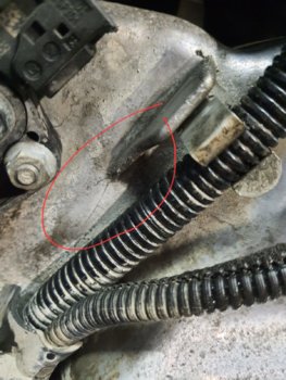

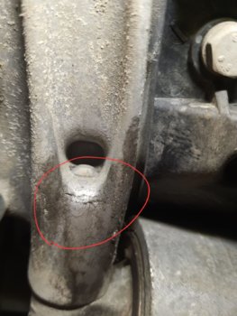

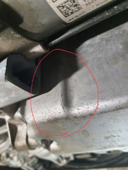

    Добрый вечер, машина BMW X1 год выпуска 2020, менял масло, и мастер прислал мне фото поддона сказал что есть микротрещины, и что нужно его менять, подскажите есть смысл менять поддон? Масло пока не течет.
  27. EVROVAGONKA
    EVROVAGONKA Живу я здесь
    16 июл 2012
    12,760
    Свердловская обл.
    Ну и машины стали делать барахло, там силумин похоже он имеет такую структуру, менять не надо
