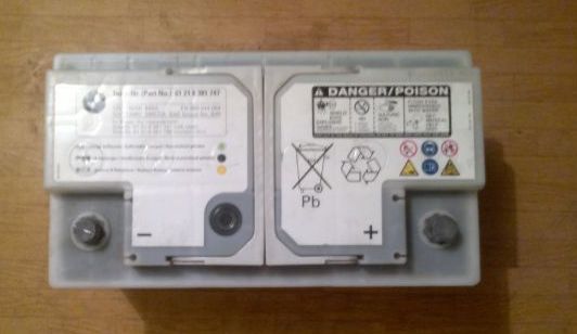

  10. Sergio_Tsep
    Sergio_Tsep Участник тусовки
    5 сен 2012
    118
    купил его как заряжать не понял на AGM...?? у меня белый аккум

  12. Sergio_Tsep
    5 сен 2012
    118
    странно то что глазок на аккуме черный. А на зарядке бош горит зеленый индикатор снимать с зарядки или подождать???ахах ну я не знаю правда

    Ребята это АГМ у меня или кислотник?😔
  22. конан
    конан Banned
    9 дек 2012
    938
    Беларусь
    а где я писал,что белый оригинальный аккум-это агм?
    Sergio_Tsep, у вас (судя по фото,которое я раньше не заметил) обычный кислотник,под наклейками можно увидеть пробки банок.Плотность и нагрузочная вилка-это только косвенные показатели,у меня они были на таком же аккуме в норме,но он периодически ни с того ни с сего отказывался заводить машину ,видно что-то внутри подкорачивало,хотя "глаз" зелёным светился

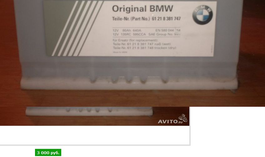

  24. Clic
    Clic Участник тусовки
    5 дек 2008
    42
    Подскажите плизз.:help:
    Есть штатный аккум, вот такой:
    Хочу купить полу-годовой по объявлению, такой:
    Вопрос: Всё нормально? Подходит? Ничего не надо перепрограммировать и прочее?:confused:
    Начитался этой темы, голова кругом:mad:
  25. Ph.D.
    Ph.D. Старожил
    9 авг 2011
    7,460
    Германия
    Твой штатный как раз черный агм и есть, а на второй фотке классика кислотная. Чтобы сделать такую замену, акб должен даром достаться, тем более бэушный, овчинка выделки не стоит, если конечно твой агм еще способен крутить стартер
