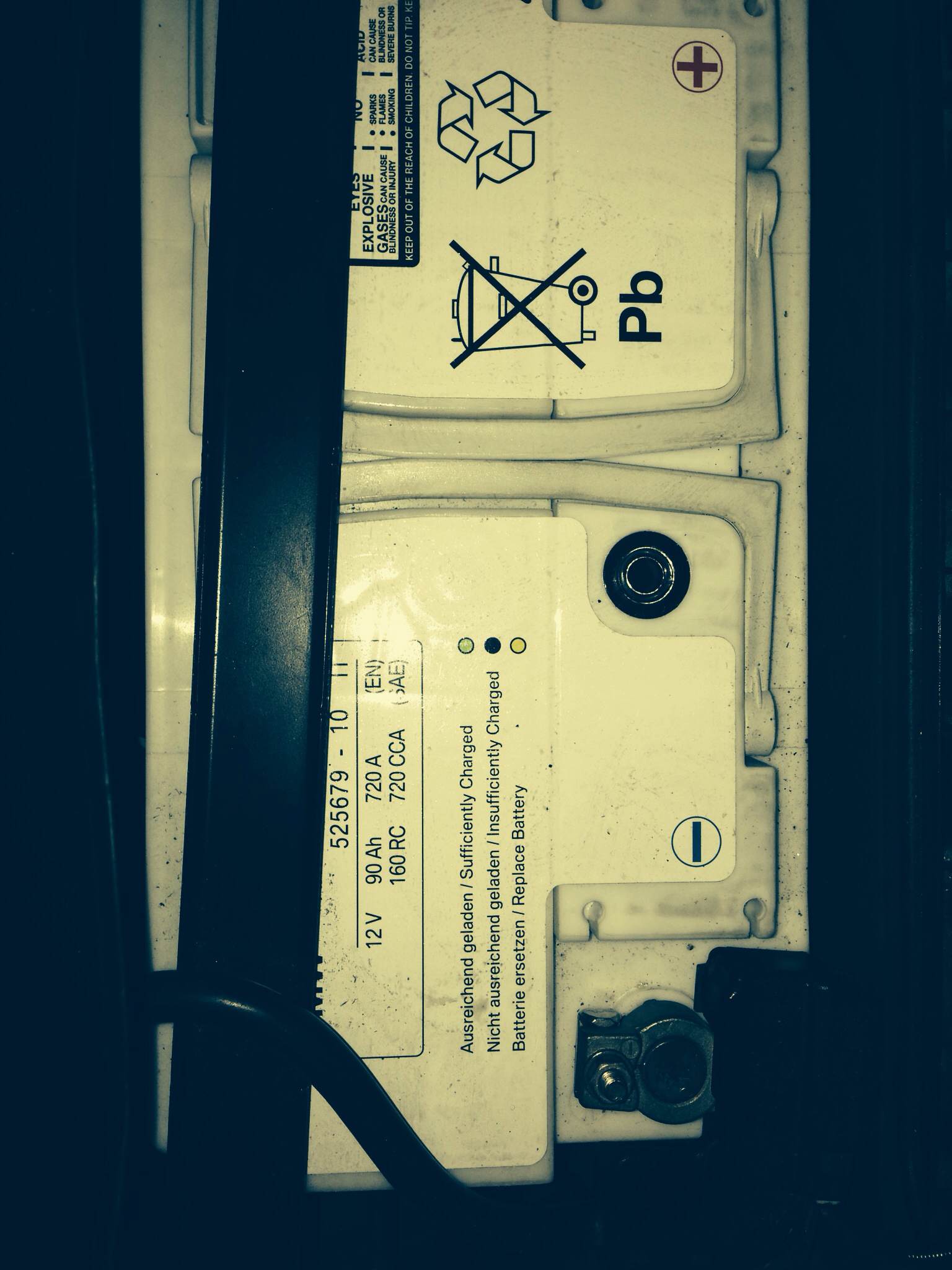

    Нужна помощь понимающих. Аккуму 7 месяцев.
    Оригинал 2012 года
    http://www.pictureshack.ru/images/40843_photo.jpg
    Первое сообщение:
    increased battary discharge while stationary. electrical consumers may have been switched off. in the event of reccurence, have the system checked by bmw sevice
    увеличился сброс Battary во время стоянки. потребители электроэнергии, возможно, были выключены. в случае reccurence, систему следует проверить на бмв
    Второе сообщение с интервалом в 3 дня
    (Заводил днем после ночной стоянки) -2 градуса:
    vehicle battery increased battery discharge while stationary. electrical consumers may have been switched off. in the event of recurrence, have the system checked by bmw sevice
    аккумулятор автомобиля увеличилась разрядку батареи во время стоянки. потребители электроэнергии, возможно, были выключены. в случае рецидива, систему следует проверить на бмв Торговые площади.
    Подскажите каким з/у могу зарядить без последствий.
    Есть вот такое з/у http://www.auto-tune.info/product/zarjadnoe-ustrojstvo-orion-pw-150/
