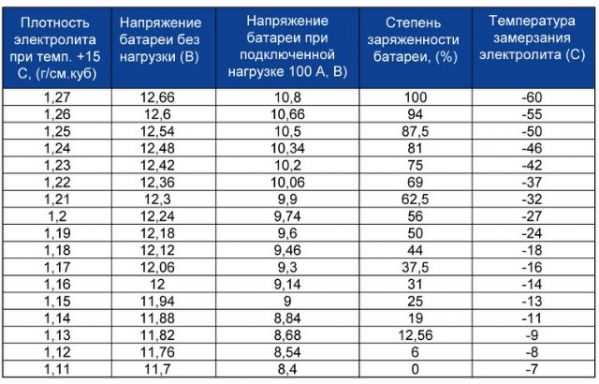

    Надо говорить, что напряжение меряем на заглушенной машине через какое то время после окончания поездки, ну или с утра.
    Табличка примерно +/- верная - их много в интернете.

    Ну и наверное на клеммах, а не 9-ым тестом.

    На клеммах обычно повыше, чем под капотом (или 9м тесте), но измерять туда еще добраться надо - неудобно.

    Если верить таблице, то шаг в 0,05 вольт, означает минус 5% заряда. И с учётом разницы между клемой и 9 тестом это может быть существенно. Тем более, что тест показывает с точность одной десятой.
