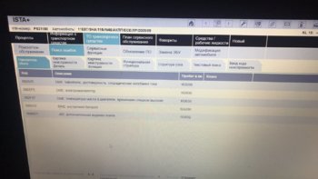

    Всем доброго дня !
    Новичок, купил жене е 87 2006 года пробег 156 000 118I, но прокатисля сам, и понял что мне нравится эта машина
    Сам езжу на крузе, возникла такая проблема стала дергатся АКПП , почитал форумы много кто разное пишут, понял что не работает электровентелятор, проблема возможна эта
    в меню все хорошо чеку не горит,но сделав диагностику выдало следуюшие ошибки
    Можете подсказать что и как теперь делать ??
  15. E81
    E81 Живу я здесь
    12 фев 2008
    8,541
    Течет прокладка ГБЦ. Из масляного канала масло попадает в рубашку охлаждения, в районе 1-го цилиндра.
    В некоторых случаях народ годами так ездит. Если будет прогрессировать, то замена мотора на контрактный. Ремонт двигателя может выйти гораздо дороже при таких вводных.
    G12 очень зря залили. Готовьтесь к замене различных резиновых уплотнений, которые будут вылетать одно за другим.
  16. E81
    E81 Живу я здесь
    12 фев 2008
    8,541
    Исходя из ошибок:
    - ремонт проводки на блоке управления вентилятором, срочно!! Так кататься, положите мотор;
    - проверить клемму на Valvetronic, под днищем. Судя по всему - сгнило там всё.
  17. Димтрий
    Димтрий Новичок
    18 окт 2021
    19
    Пермский край
    Клеммы проверил все смазаны ( возможно умер вальветроник?)

  19. Димтрий
    Димтрий Новичок
    18 окт 2021
    19
    Пермский край
    стер ошибки, остается только одна- это электровентилятор, нет питания, либо клеммы, либо предохранитель. Но я не знаю что где стоит и понять не могу.
    помогите разобраться знатоки!
  20. E81
    E81 Живу я здесь
    12 фев 2008
    8,541
    Смазаны не значит целые. Смазаны, как правило, еще хуже.
    Разница напряжения под капотом и на аккуме какая?
  21. E81
    E81 Живу я здесь
    12 фев 2008
    8,541
    Не предохранитель.
    Провода смотрите на блоке управления. Находится на самом вентиляторе.
