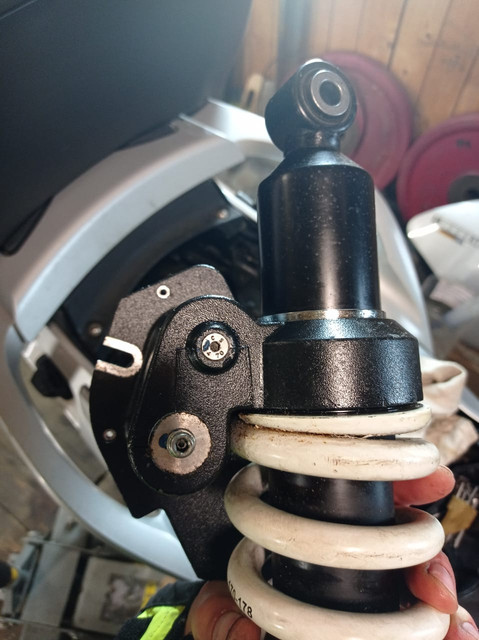

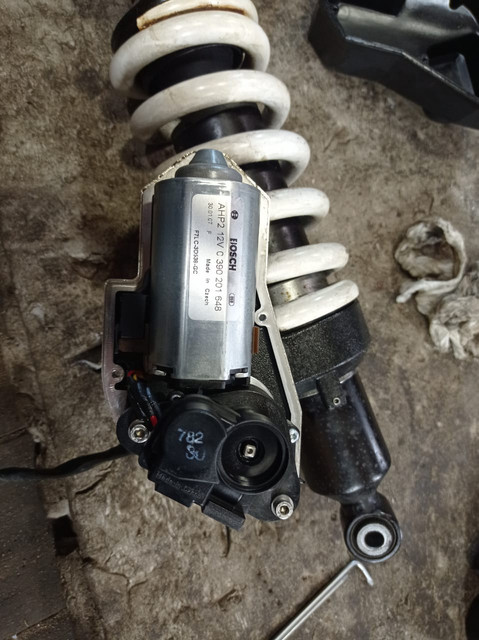

    Р1200РТ 2007 г., ЕСА. Собственно, заело ЕСА в положении 2 шлема, периодически отъедало. Надоело. Разобрал. Мотор был заевший в крайнем положении штока, расклинил (мотор и потенциометр - рабочие). Через пробки, слилось масло (ЕСА спустилось). И теперь не пойму, как и в какой последовательности, залить масло назад и привести ЕСА к положению 2 шлема. Куда только не лил, мотор крутит в обе стороны - движения преднатяга 0. Может кто сталкивался? И да, а зачем там второй резервуар с пробкой (может его азотом надуть :))? В первом понятно, шток и поршень ходит, который толкает жижу в контур.
    Спасибо за помощь.
