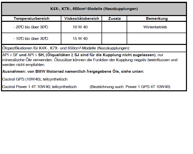

    Добрый день. У меня BMW F 650 GS твин 2009г. Какой можно лить антифриз? Масло лил Кастрол актево минеральное. Тут сын синтетический кастрол мне купил. Стоит ли его заливать? Когда лучше регулировать клапана? А ещё бы знать марку антифриза.
  29. MOTORRAD
    MOTORRAD Завсегдатай
    26 окт 2007
    1,279
    Приветствую!
    Антифриз используем Castrol (синий)
    По маслу информация ниже. Так же рекомендовано новое Моторное масло High Performance 15W50 1000ML X 83 21 2 213 684
      39.3 КБ
      275
