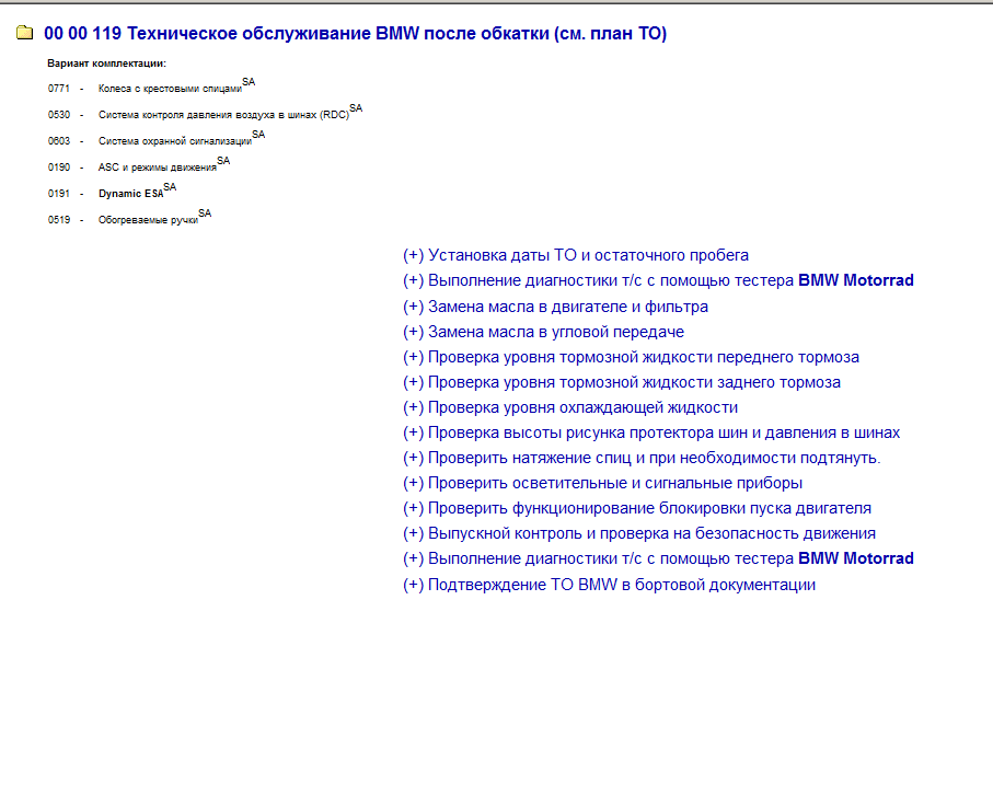

    А подскажите, что входит в ТО 1000км для К50 и сколько примерно оно у вас стоит?
  29. MOTORRAD
    MOTORRAD Завсегдатай
    26 окт 2007
    1,279
    План ТО 1000км. По сумме скинул в ЛС.
