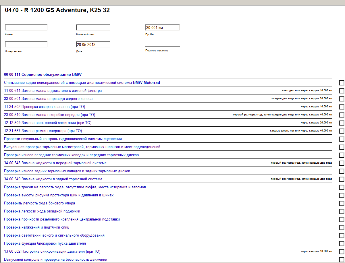

    Добрый день! Подскажите пожалуйста, что входит в ТО 30 000 км R1200GSA. Заранее благодарю

    Приветствую! Необходимо проверить микро-выключатели на рычагах, провода до датчиков ABS. Уровень тормозной жидкости в блоке ABS.
    Приветствую!
    Требуется запрограммировать мотоцикл.
    1. Требуется проверить работу КПП
    2. Проверить синхронизацию цил. и отрегулировать хх. Регулировка клапанов каждые 10 тыс.км.
    3. Проверить ошибки по ДВС.
    4. 8-10 норм. Лучше 95, меньше греется.
    5. Пробку необходимо высверлить.
