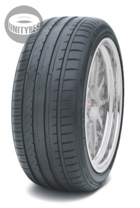

    Могу отметить только официальное появление на рынке японской шины Falken.
    Falken 275/40R20 AZENIS FK453CC 106Y
    Falken 315/35R20 AZENIS FK453CC 110W
