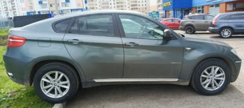

    Иду против шерсти, но такие как я всё же есть. Месяц назад озадачился информацией о установке шин 255/60/R18 на е71. Инфы на форуме ноль, одни насмешки, и советы купить прадик. Так вот колёса купил оригинальные с ф кузова Х5. Покрышки 255/60/18 встали, ничего не цепляет, ехать мягонько и комфортно, трещины на асфальте объезжать не нужно. Повороты проходит как и раньше, тормозит, жопой не виляет, колея по барабану.
    Если кто знает как привязать ОРИГИНАЛЬНЫЕ датчики давления в шинах, к андроид TMPS, киньте в меня инфой.

    Красивые колеса , особенно диски , и цвет хороший , все как и говорил Г.Форд.
    А у вас менее 19-х колес и нет в комплектации , а оказывается и 18-е можно ставить . https://cats.parts/bmwX6/E71/52181/-:A:-/36/36_1055/
    Поздравляю , хороший вариант. Но он уже проверен давно. https://www.drive2.ru/l/667584978552359778/
    https://www.bmwclub.ru/threads/shiny-255-60-r18-x5-e70-4-8i.1355704/
    Задние диски с проставкой, какой толщины ?

    Задние на проставках 30мм, дабы компенсировать заводскую разницу между 18 и 48 вылетом.
