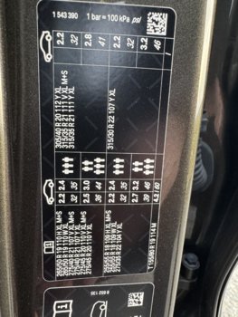

  12. @AVB@
    @AVB@ Участник тусовки
    19 июл 2013
    177
      1.9 МБ
      53
    Бес нравится это.
  13. Бес
    Бес Старики-разбойники
    18 окт 2008
    15,696
    От какого кузова табличка и если не сложно, то какой двигатель?
    Мне для саморазвития ))
  14. @AVB@
    19 июл 2013
    177
    G05 40i 2022
    Бес нравится это.
