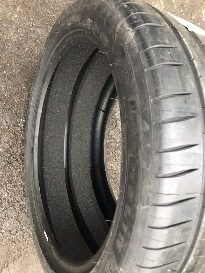

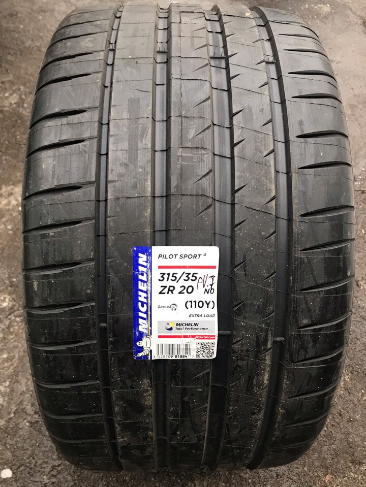

    п.с. раз заговорили о Мишлен, у них есть бомбическая модель на икса на 20", с полиуретановыми вставками внутри колеса для снижения шума. Шины с такой технологией имеют маркировку Acoustic, схожую технологию используют еще Пирелли(PNCS) и Конти(ContiSilent), однако на икса на 20" делает пока только мишлен. Наконц-то нормальный отбойник и каркас усилен арамидным волокном. Прайс на него правда как на ранфлет(
    Michelin 275/40 ZR20 106Y Pilot Sport PS4 N0 Acoustic
    Michelin 315/35 ZR20 110Y Pilot Sport PS4 N0 Acoustic
