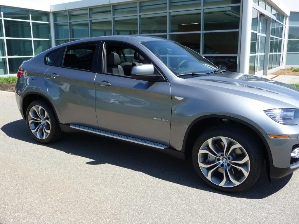

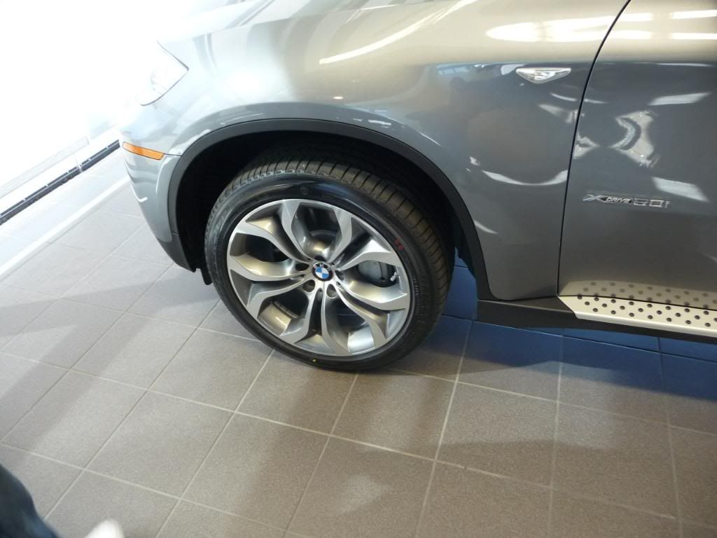

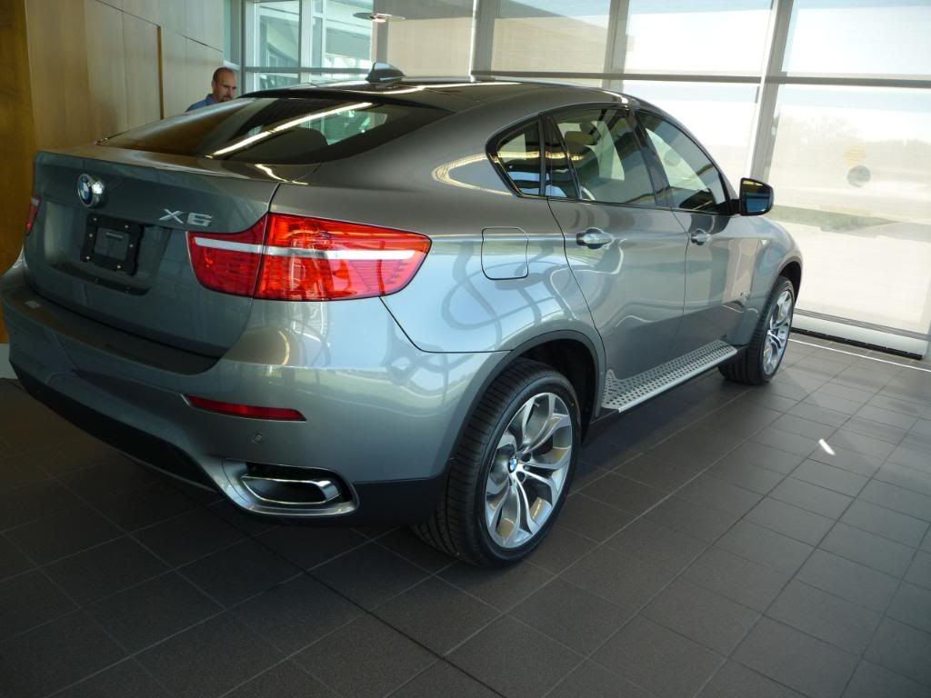

    Кто видел как X6 выглядит на 336 дисках? Они похожи на Perfomance в 21 радиусе, но как-то проще. Фото не нашел на просторах сети. Если только дисков отдельно, но не помогает.
  20. MadDog
    MadDog Завсегдатай
    13 окт 2005
    914
    Красноярский край
    Enjoy :hi:
  21. Дмитрий С.
    Дмитрий С. Завсегдатай
    30 мар 2011
    745
    Enjoy :hi:[/QUOTE]
    спасибо тебе, добрый человек :hi:
