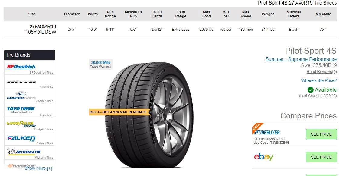

    Кирилл, скажи пож, а 19" 275/40 резина нормально впихнется в 19" диск шириной 10,5J ?
    Инфе (Rim Range 9-11") на скрине можно верить?
    PS нутром чувствую, что будет ок, но без твоей рекомендации/мнения - гложут мысли.

  7. Владимир nkz
    21 фев 2015
    15,601
    Кемеровская обл.
    Да, только домик будет небольшой https://kolesaonline.ru/art_sprav_05.php
  8. Провинциал
    Провинциал Партнер клуба
    28 мар 2005
    30,817
    Привет!
    Да, без проблем.
    275/40 правда на 20" многие владельцы е70 и ф15 ставили зимой вкруг на разноширокие диски , которые на задней оси имели ширину 11,0j( и такое сочетание тоже является в допуске)
    Если шина будет не с узким протектором, с "завалеными" крайними шашками протектора(типа как на Тойо), то даже домика не будет :nod:
