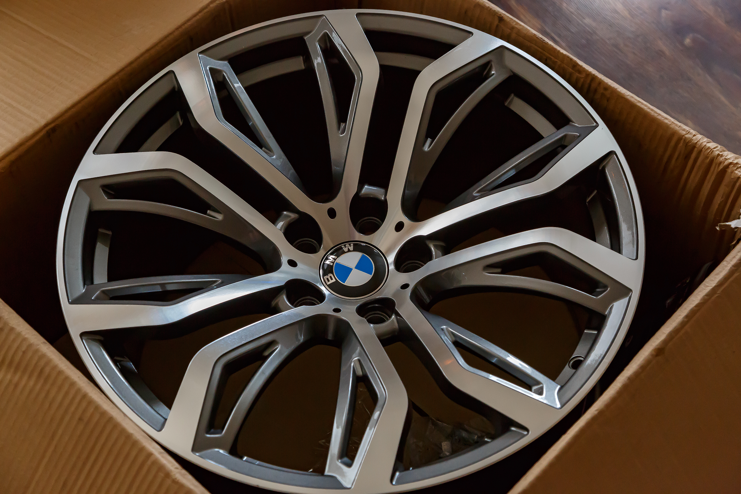

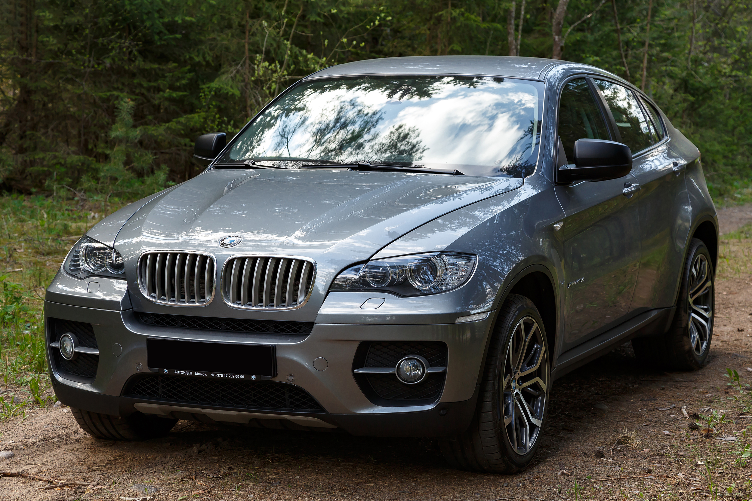

    Добрался наконец до темы. Переобулся в:
    GMF 10x20 5x120 ET40 D74.1
    GMF 11x20 5x120 ET37 D72.6
    Диски пришли ровные, на ступицу сели, руль не бьют, отбалансировались хорошо. По весу как оригинал. Пока ничего плохого сказать не могу, а как они себя покажут по надежности - время покажет. Видом доволен, то что и хотелось получить.
