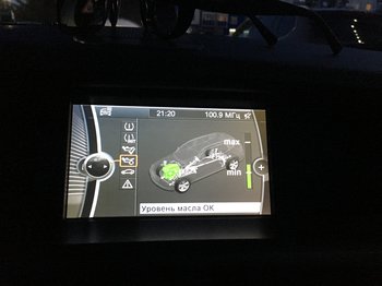

    Поменял сегодня масло, залил 5 литров, измеряю уровень, а там бац IMG_7286.JPG и уровень блин ниже середины. Было у кого такое? Куда копать?

    Ничего страшного, вроде было такое. Поездить и еще раз на ровной поверхности измерить. Должно быть на МAX.

    Покатаюсь попробую еще ))) Первый раз такое, раньше такого не было.

    Я тоже всегда лил 4,8 л., но второй раз уже заливаю 5 сразу, но такие показания при залитых 5 литрах и уровень почти на минимуме первый раз. :shock::shock::shock:

    А у меня первый раз, сейчас, при заливе 5 литров показало почти минимум

    Забить и поездить еще.Придёт в норму.
    Имея щуп,я часто вижу разницу.
    На щупе в норме,а по картинке от 2/3 до полного гуляет.

    Все исправилось, показывает МАХ, прокатился чуть быстрее )))
