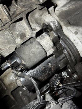

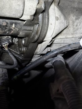

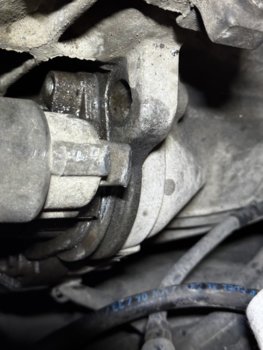

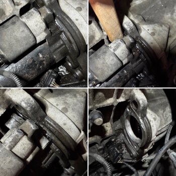

    Друзья, доброго времени суток! HELP!
    Выдался сегодня выходной, давно мечтал заменить стартер, перечитал кучу тем по этому поводу и был готов ко всему! Полез, разобрал всю подкапотку, скинул датчики с впускного коллектора, вытащил его, все помыл, думаю "Кайф, сейчас поменяю стартер и будет все чистинькое!"
    Откручиваю два болта стартера (на удивление открутились относительно легко, даже головки целые, зря запасные болты покупал), откручиваю клеммы ииии… ХРЕН! Сидит как влитой! Думал прикипел, полил WDшкой, постучал зубилом и молотком по месту стыка с двигателем — нифига! Не снимается!
    Что может быть не так? ЧТо его может еще держать? ВЫРУЧАЙТЕ! Хоть вызывай эвакуатор и в сервис вези!
    Фото прилагаются

    Привет, победил в итоге? Помню я обстукивал через брусок. Помогло).

    Победил сегодня. Полчаса назад со свежими силами дошел и поддался. Мне на драйве подсказали, что маховик не поврежу, держаться там нечему. Брусок и зубило помогли) Теперь края ниши зачистить надо напильником
