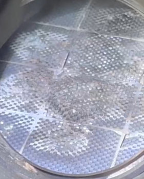

    Собственно вот такая картина, как на фото, похоже действительно нужно было чистить регулярно, теперь как бы стоит вопрос об ампутации, согласился. Далее будем смотреть, неспешно с разборок или из за бугра закажу весь девайс в сборе. Ну если конечно потребуется. Пока ребята уверено сказали что мыть смысла нет, ибо пациент скорее мертв чем жив.

    Да и еще для размышления, при всем при том машина прошла 230 тыс, при этом сажевик ни кто не трогал, ребята новорят что крепеж не тронутый, оригинал, то есть ни каких чисток не было, замен соответственно тоже.

    Я бы попробовал сбросить (обнулить) ресурс в программе и поездить еще. Вроде на фото не особо он прям такой дырявый.

    Я бы его снял, промыл в конторе, потом обнулил ресурс и поездил. На фото криминала не увидел.

    Господа это как раз в конторе где моют, они изнаально его и собирались мыть, а вот вскрытие показало что увы. Соты говорят посыпались уже, после мойки долго не протянет. Как вариант искать новый или легко БУ и тогда менять полностью. Еду забирать машину, обещали отдать через часок, так что отпишусь еще.

    Так они сейчас просто удалят его или обратно поставят? Проще уж быстренько купить бу да поставить сразу, нежели два раза снимать ставить

    Удалили, я предложил но говорят что ставить БУ нет смысла ибо забьется быстро и опять все по новой, но если будет новый то смысл есть или БУ но в очень приличном состоянии, однако такой найти прямо вот сейчас не удастся. По сути всегда можно вернуть фильтр но при его наличии, попробую найти без спешки и тогда верну назад.

    Проехал порядка 25-30 км без фильтра и ни какой существенной разницы не почувствовал, катализатор остался и свою работу будет делать, шума от выхлопа не добавилось, какого-то дыма тоже, покажет опыт эксплуатации, посмотрим на то что из трубы летит и осаждается, это единственный метод доступный. Говорят что катализатор будет работать как и прежде и не будет засоряться ибо он. иначе сделан и опасений по этому поводу не должно быть. Ошибки не показывает, все как бы норм.
