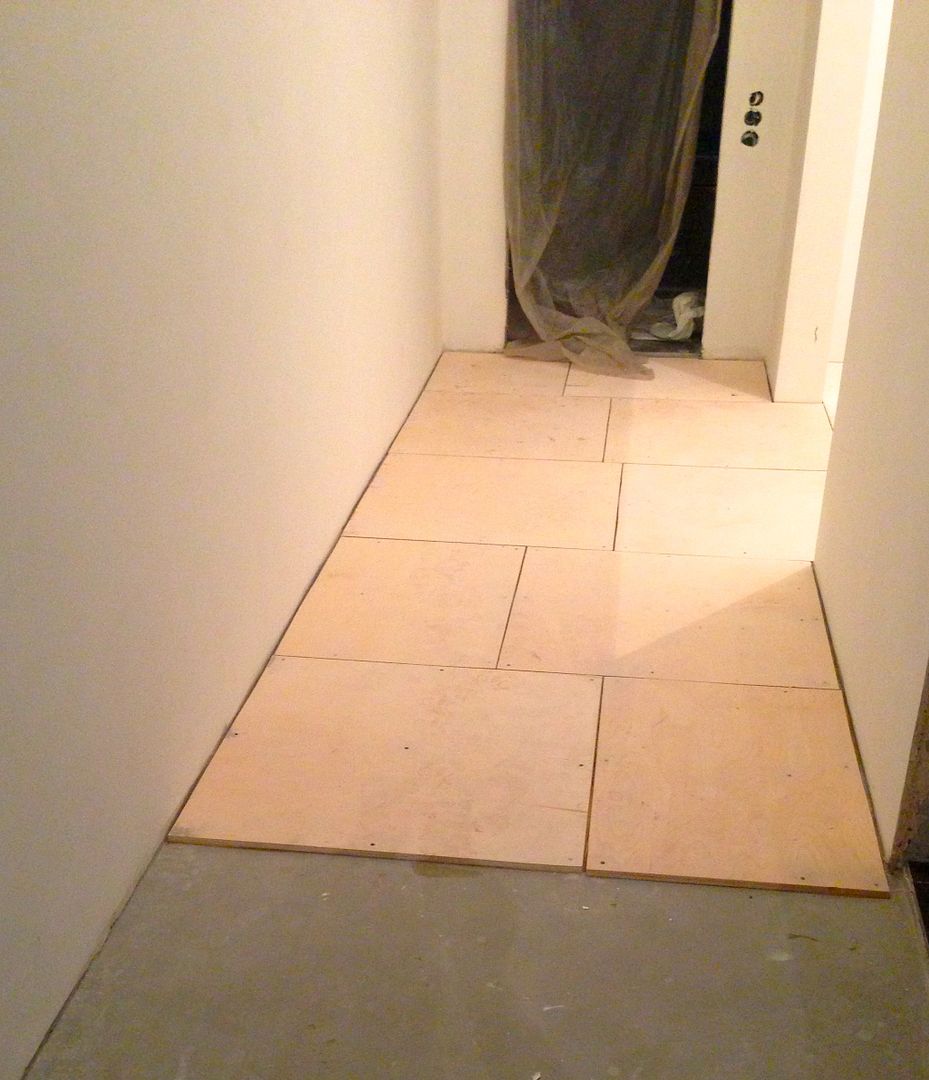

    По поводу фанеры под массив. Правильно кладут?

    такая укладка фанеры это просто ахтунг(((((((( не правильно все. ни размер фанеры, ни способ крепления, ни направление укладки. квадраты должны быть меньше, укладывать надо диагонально, креплениий должно быть в два раза больше при в два раза меньшей площади фанеры. и фанеру как правило, берут в два раза толще

    под паркет у меня еще мельче нарезали и обязательно пришурупить к полу + на дисперсию (пва) замешанную с цементом клеить

    фанера кладется во первых диагонально..(сомневаюсь что у ТС тут предполагается диагональная укладка пола) так что это первое что не так.
    второе, фанера режется квадратами и треугольниками меньшего размера, 30-40-50 см максимум.
    третье. каждый из этих квадратов клеется на двухкомпонентный клей и сажается на дюбели в количестве 9 шт.
    не поленился, дабы избежать дальнейших расспросов, накидал рисуночек как это надо делать "по уму" а вообще вся инфа есть в инете....

    тут вопрос еще в следующем. фанера она конечно материал крепкий и устойчивый. но все равно дышит и каждый квадрат будет дышать сам по себе и учитывая зазоры между ними не будет влиять ни на что. если будет дышать целиковый лист то хочешь не хочешь а может произойти деформация.
    касательно наливного пола.... доски по хорошему класть не только на клей, но еще крепить саморезами в паз наискосок. в фанеру вы легко вкрутите саморез. а в наливной пол? тут дело не тоько в каком то одном вопросе. а такой метод укладки появился для решения всего комплекса. от выравниния до укладки, от технологии крепления сперва фанеры а потом уже к ней досок. но несомненно способов укладки существует много. этот наиболее часто используется профессиональными укладчиками....

    Фанера вобщем прибита или прикручена к полу, как писали в этой теме выше. Я был в квратире приятеля, который мне сосватал этих рабочих, он тоже массив выложил, всё выглядит ровно и ничего не скрипит.
