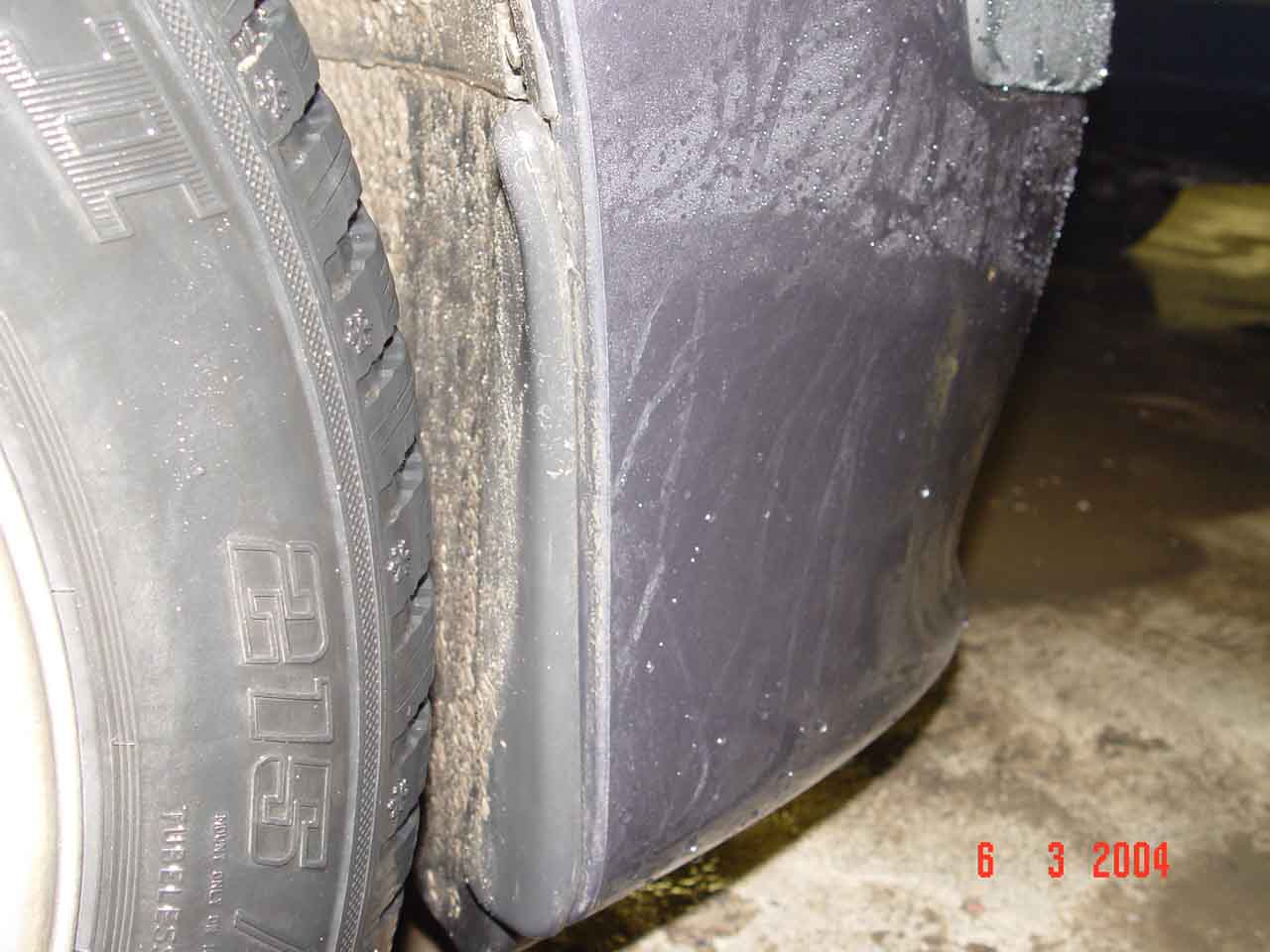

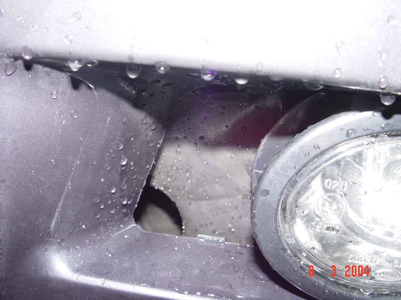

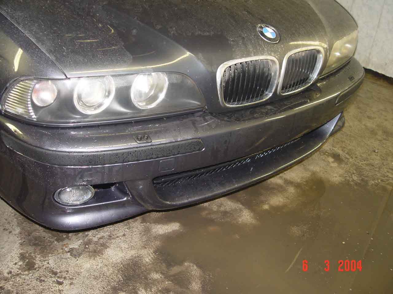

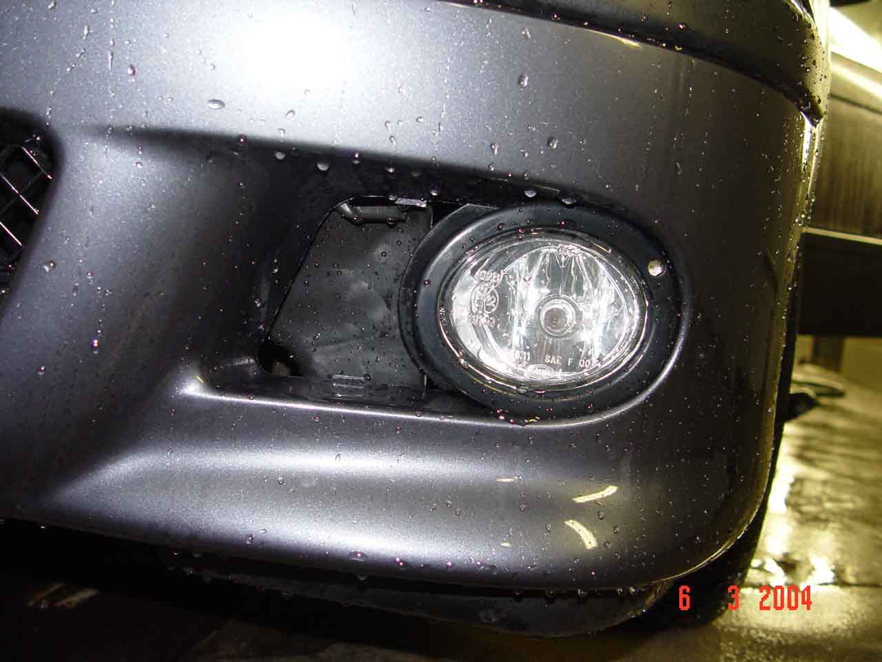

    это обычный эмочный подкрылок, у меня на стоковых подкрылках такие же жабры :)
  4. pilot715
    pilot715 Старики-разбойники
    16 май 2003
    17,057
    ты видимо просто эмочную скорлупу на сток натянул.
    вообще, если в архивах покопаться, то тема обсуждалась раз сто. Кто-то даже полный список запчастей из комплекта дооснащения бампером м-техник выкладывал, там более 40-ка позиций свои.
    (у бамперов М5 и М-тех подкрылок выпирает снизу сантиметра на 2-2.5)
    вот фотки моей машины, когда я увлекался всякими эм обвесами :)
    на фото №3 и №6 хорошо видно этот самый подкрылок.

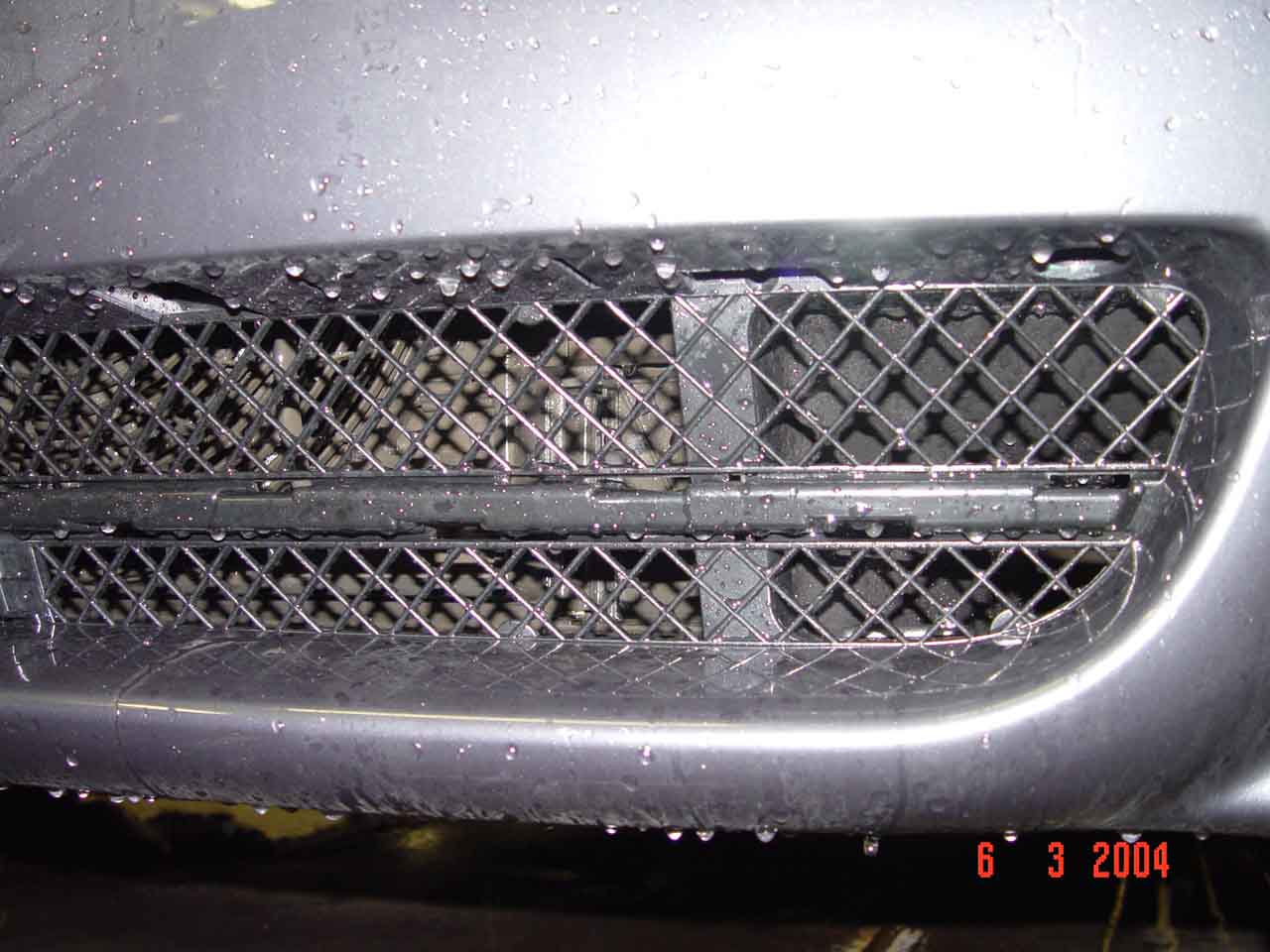

    именно так, натянул:D я сам имею хоть и "горький", но все же опыт установки М-техник и М5 бамперов:nod::nod: эМошные подкрылки под М5 бампер я покупать не стал, т.к. стоят они тоже не хило (хватило двух бамперов:help:), поэтому охлаждение вколхозил как на М-техник:nod::thumbup:
    Есть один ресурс, который к Большому сожалению сейчас не работает, НО ссылу я выше выложил на случай если все же зафурычит, так вот там вся разница между бамперами, все примочки, охлаждение, все расписано и наглядно показано:hi:

    та ссылка пока работать не будет.Как я говорил выше, сайт на "ремонте".Там было написано что нужно делать дырочки в сетке.Как раз буду бампер снимать,чуть покоцал его и заодно дырки сделаю.:cool:Нужно только купить заглушки туманок от мтехника,а то получается у меня к генератору воздуховод идет, а воздух туда не идет.
    Т-образная хрень мне не нравится.Без нее лучше.:)
