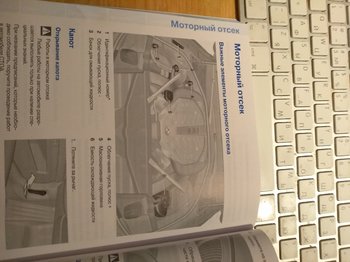

    Спасибо, подскажите еще, я правильно понял, что под капотом номера "2" и "4" это просто чтобы "прикурить"? Честно говоря был удивлен, так как раньше не сталкивался.

    и подзарядить высоковольтный ак, если необходимо. плюс красный, корпус можно в любом месте.
