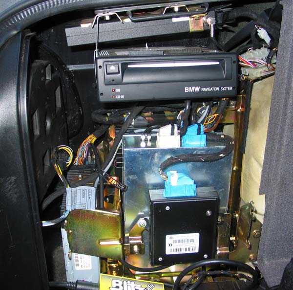

    Тут с Alex013 разобрались со всем этим безобразим в багажнике.
    1. Оказалось:
    2. В самом верху, над дисководом навигации: модуль телефона
    3. Под ним - дисковод/компьютер навигации (думаю, понятно где именно он :))
    4. На переднем плане, маленький модуль - у меня на этом месте расположен модуль приема GPS, в него входит антенна и другой коннектор. На этой фотке модуль похож на модуль распознавания речи (как здесь), но может быть и чем-то иным. Впрочем - для апгрейда звука он особого значения не имеет. :)
    5. За маленьким модулем, блестящий модуль с двумя коннекторами (белым и синим) и двумя антеннками - видеомодуль.
    6. В самой глубине, чуть заметный, с ребристой сторону - усилитель Hi-Fi.
    7. Слева, перпендикулярно ко всем остальным модулям, рядом с фонарем - самый интересный блок, собранный в корпусе магнитолы 1 DIN (даже крепится он стандартным винтом от магнитоы, который вворачивается сзади:)). Так вот, именно этот блок является блоком магинтолы: весь звук собран в нем. (В модуле с телевизором, который спереди собран лишь конроллер клавиатуры, телек, и лентопротяжка). Еще интереснее оказалось внутри модуля! :) Об этом - позже. :)
