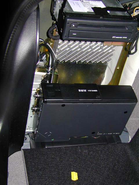

    Как я понимаю, что небольшой блочок с надписью Philips - это ТВ-модуль, а вот как отличить остальные модули? :)
    Комплектация с телефоном (Моторолла), нави, тв, чейнжером, парктроником (он вроде как справа должен быть).

  16. Alex013
    Alex013 Участник тусовки
    24 май 2002
    132
    karlson2k - на этом фото хорошо виден усилитель
    ...он тот, что не чёрный :nod:

      Alex013, на фотке где расположен, я понял, но у меня, немного побольше этих блочков. Сегодня фотку сделаю, так как заочно сложно что-либо понять. :)

    karlson2k - ну, как там фотка ???
  25. karlson2k
    karlson2k Завсегдатай
    11 авг 2002
    786
    День заморочный оказался. :)
    Сначала забыл фотик. :) Потом вспомнил, что есть в телефоне, но в результате не успел и им щелкнуть.
    Теперь - не раньше, чем через недельку. Капиталка дело не мгновенное. :)
    Но вообще нашел похожий блочек у себя на том же месте. Только еще перед ним есть и еще в разных местах натыканы. :)
