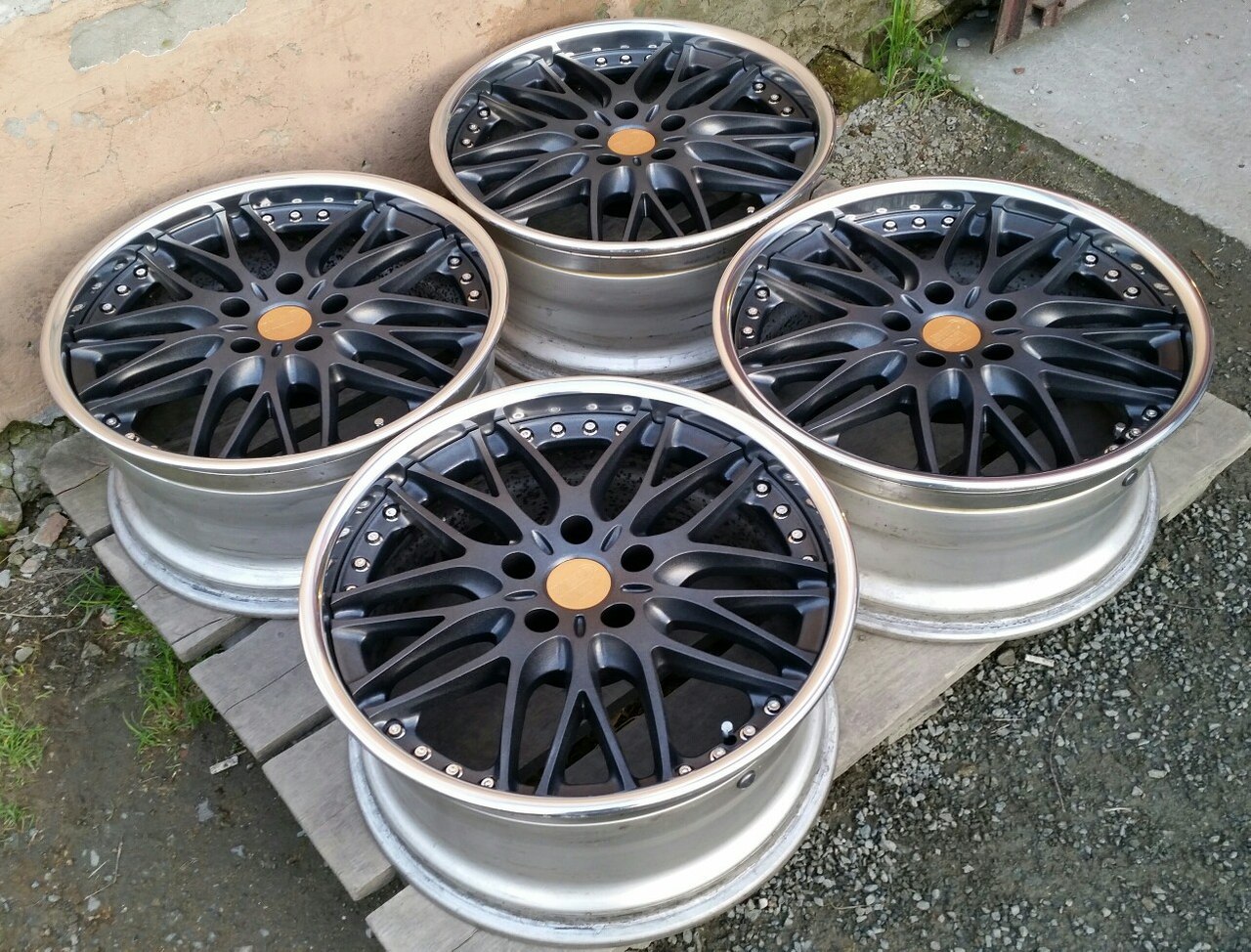

    Потерпел фиаско на сход/развале.
    Стенд показал какую-то чушь.
    4к км назад я обновил все сомнительное (учитывая пробег, я реально докапывался, сервисмены меняли "хорошее" на "новое"). Тогда же выставляли машину. Единственным нештатным моментом было необычно малый диапазон регулировки заднего развала: 2,2 и выше. На прошлой машине я ставил 1,5 на родных рычагах.
    На этот раз... Все пошло наперекосяк: корма не дала выставить БОЛЬШЕ 2,4, меньше - пожалуйста. Развал на левом колесе был вообще плюсовой, на правом минус 2... и это на прямой регулировке стойки.
    Либо стенд сошел с ума, либо машина вся стала кривой за эти 4ккм, либо диски внесли такой диссонанс в работу конкретного стенда....
    Я расстроен. По итогу машину тянет вправо. И проснулась колейность.
    Завтра привезу штатные колеса и все еще раз перенастроим.

    Хоспади, ну по три кило с каждого колеса.
    Все равно они легкие. Хотя я точно помню что я с весами на шиномонтаж приезжал. У меня был точный вес колес

    Да я помню, они и правда легкие. Но эти еще легче, хотя я купил их в большей степени за возможность одеть-таки 18й диск на свои тормоза.

    2.4 заднего развала полностью решили вопрос кормы
    по переду после слегка сдвинутых опор по кастору присутствуют минимальные задевания при определенных стечениях обстоятельств. Но, точно лучше 235 35 19 без завала стоек: хотя бы перестали задевать за выступ возле стыка крыла и бампера.
    хочу попробовать поставить 255 35 18

    Вчера Костя IZM настроил машину на нормальном стенде. Жаль, что максимальный развал по переду стал всего -1.12" Зато корма как-то с 2" встала без задеваний.
    Никуда не тянет, задеваний не замечено, колейность из "держи руль, да! ЗУБАМИ!" перешла во вполне разумные и допустимые уводы, точно лучше штатных ранфлет колес. 5gt на ранфлете делает почти также.
    Для меня все еще тайна, что помешало сделать на первом стенде, т.к. в том месте я обслуживался неоднократно.

    Напомню: 9j et29 r18 235 40 18 спереди и 10j et33 r18 285 30 18
