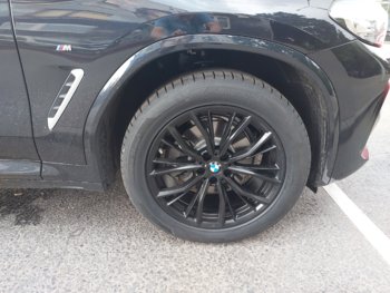

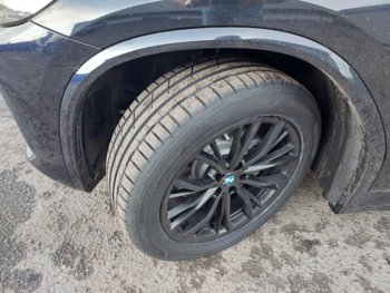

    Всем привет.
    Короче купил, вставил покрышку на диск, установил колесо на авто БМВ Х4 g02 и все ОК.
    Купил диски 8,5J×R19 et35. Ничего не цепляет.
    Единственное растояние между стойкой амортизатора и покрышкой колеса уменьшилось до 5 мм с 10 мм на заводских дисках 7,5JxR19 et32

    Поздравляю, а фото дисков, модель и т.д. Ждем.

    Фото неудачные, надо резину зачернить.
    Это делали примерку и смотрели все зазоры и чтобы ничего не цепляло. Вот и сделал фото на скоряк. Весной скину полное четкое фото

    Спасибо. Дизайн диска и летняя Yokohama очень хорошие, а вот черный цвет уменьшили восприятие диска.

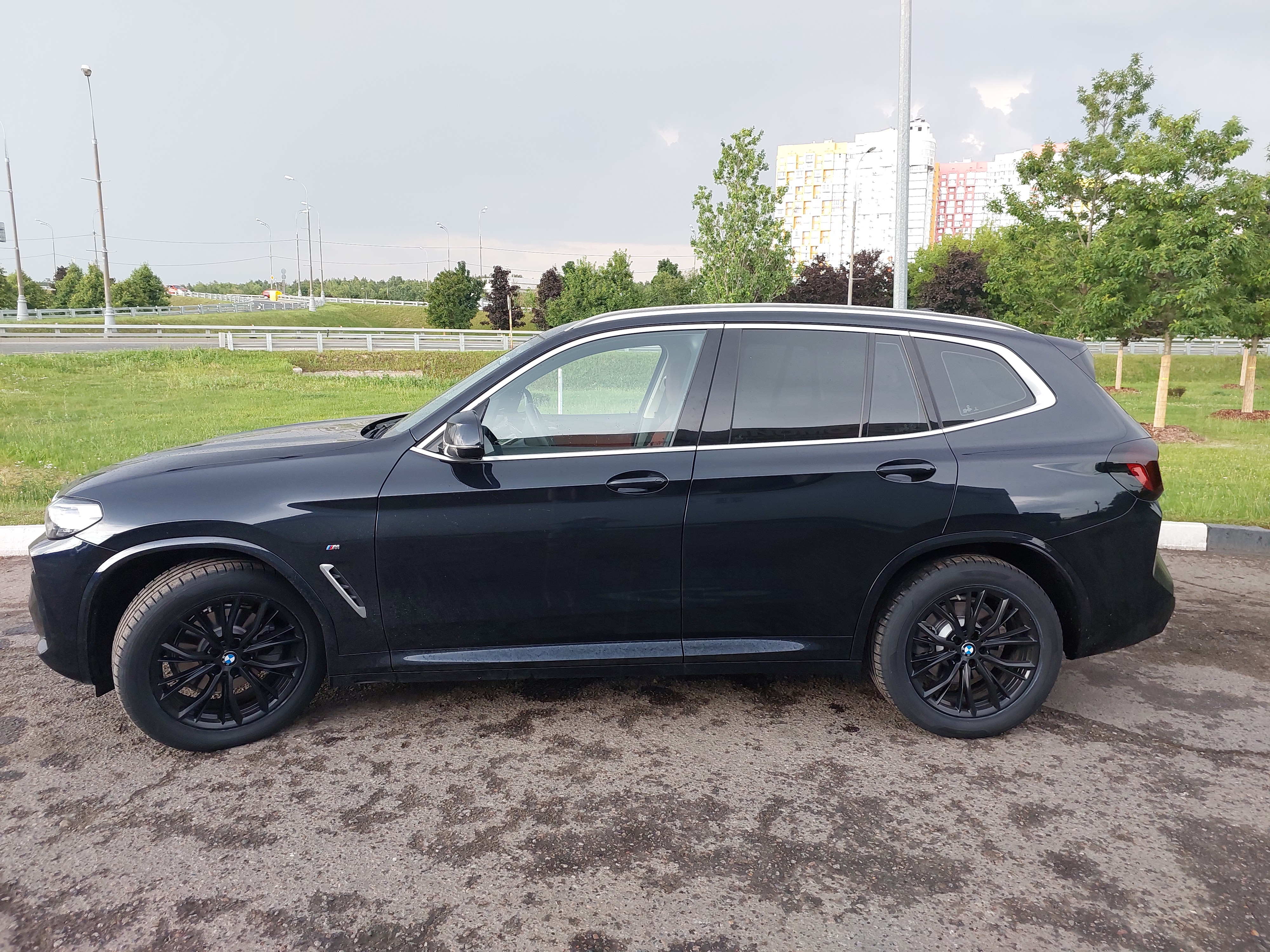

    Вот мои. Да 19"

    Диски похожи на 786m от 5 g30.
    Шириной 8, что я думаю правильнее чем 7.5.
    Но тормоза передние надо бы хоть на 4 поршневые стандартные алюминиевые АТЕ 348х30 перевести.
    Это ж недорого, и их полно дешево в состоянии новых.

    Да 768 м от g30. Отдали новые по очень низкой цене.
    Тормозов пока хватает.
