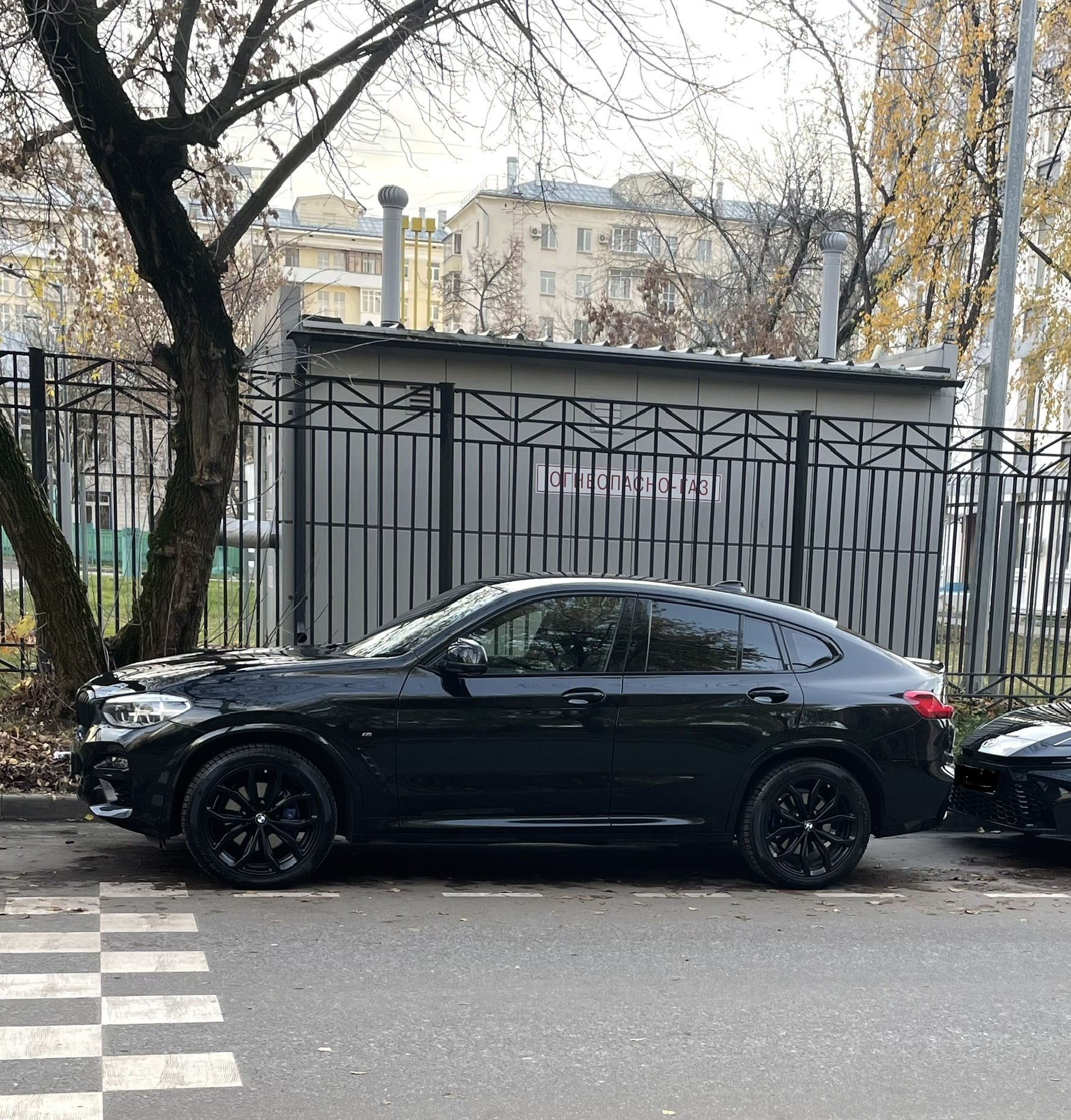

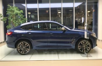

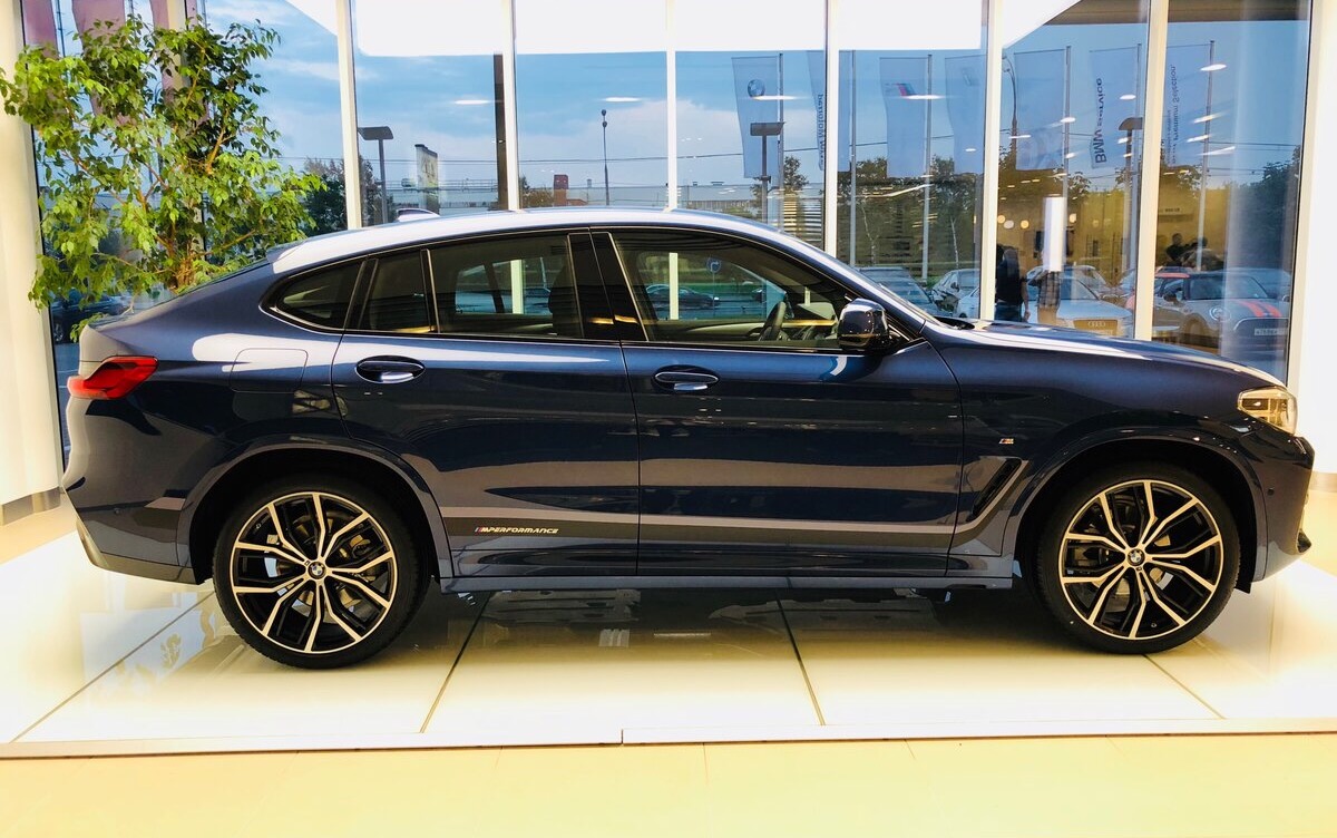

    Если авто с хорошей тягой, то можно как вариант взять 718 стиль 21, с 20 действительно проблема в плане визуального восприятия, хотя, многие прутся от 699, те, что почти у всех. Если бы не принципиально с одноширокими, то можно посмотреть 695 стиль, мне только они из 20 нравятся, стоят на зиму.
    Ещё есть 726 из 21, но, имхо, он не подходит для данного авто визуально, кроме того, есть 701 ковка, она в плане веса будет лучше всего, из минусов, они подороже и визуально слишком плоские. Лично я бы смотрел на лето 21 только, пусть жестковаты на ранфлете, но зато внешне красивые, проблем в колее нет, жена после Х7 говорит, что как в другой авто садится, все резко и четко. Если на зиму нужно, то 695 отлично смотрятся. В качестве примера, фото на 21, и плюс фото моих 20 зимних одношироких.
    У меня летние разноширокие и ранфлет, нет такого, а вот на G05 очень сильно ощущалась колея, а если ещё и в ливень, это комбо, при этом, на G07 LCI тоже все ок на ранфлете, кончено, чувствуется в тот же ливень, но прям проблем и намёка на потерю контроля, явно нет.
