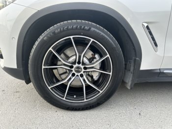

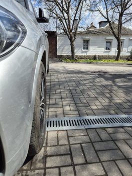

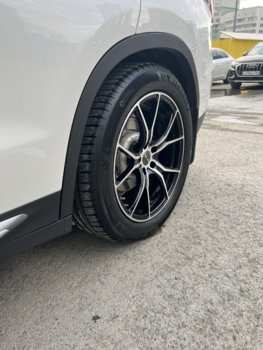

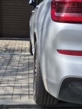

    Вот тут фото дисков 8,5 https://www.drive2.ru/l/536689768533065787/
    а во вложении фото на 8 дюймах
    резина везде 245/50/19
    Оба комплекта мои были. Сначала тяжелое литье 8,5 потом легкая ковка на 8. Мне было не очень комфортно на 8,5, руль тяжелый и диск еле еле защищен. Поэтому ковку после литья заказал на 8. Был доволен.

    имхо на 8 надо брать под 245 ширину, вот моя на 8*19 но правда резина 255

    Ок, такое ощущение, что на фото диск на j8,5...Резина почти вровень с диском.. Так мне видится на фото..Вылет диска-30?

    А вылет какой диска сделали—ЕТ 30.?

    Если вопрос ко мне то на 8,5 был вылет 32

    Ясно, спасибо. Правильнее заказать j8, a не j8,5? Ранее на форуме мелькало, что j8,5 самый раз и запас по„бардюрке" есть...

    Запас минимальный на 8,5. Я бы советовал взять 8

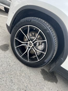

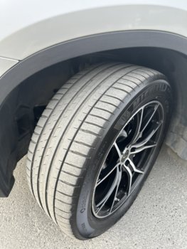

    На Мишлене ПС4СУВ защитный буртик хороший , можно смело ставить 8,5*19 , фото выше.

    Это о котором фото речь?

    Я же выложил фото и на 8,5 и на 8. Шибко вам это бублик или не шибко я хз

    Вот это.

    Дак это диск 8 дюймов. Все ведь подробно писал

    Это понятно, просто имея такой большой защитный буртик , можно выбирать диск шириной 8,5*19.

    8 оптимально, правильно тут говорят. Будет бублик или нет зависит от резины, фактическая ширина у всех разная несмотря на размер 245. Самая мощная защита диска из тех что видел у штатной пирелли п зеро. У мишлена и конти меньше ( сам в прошлом году заказал конти спортконтакт 7 и отменил заказ когда увидел на автомобиле вживую), у бридж туранза 6 вроде нормальная, но все равно чуть меньше чем у пирельки. А например шипованный мишлен у меня на 8/20 диске вообще вровень с ним и никакой защиты, диски покоцаны)).

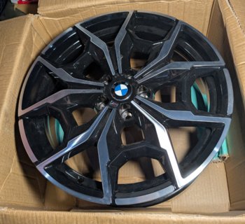

    Здравствуйте уважаемые коллеги!
    Может кто знает,можно ли заменить одноширокие штатные 7,5J x 19 ET32 диски на 8,5 х 19 ЕТ26-28 ?
    В основном волнует задняя ось.
    Не будет ли затирать?
    Спасибо!

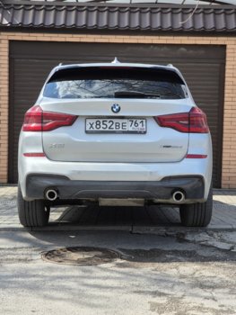

    Добрый день. Влился в клуб владельцев G01 на 25i китайской сборки, сразу задумался о покрышках на зиму.
    В штате стоит 245/50/19 на "Style 887 M". Мысли ходят в разные стороны..купить 18 " родные и на них поставить 225/60/18..или купить вместо стоковых 19" что то другое, на них поставить Йоку РФ, а на сток поставить 235/55/19.
